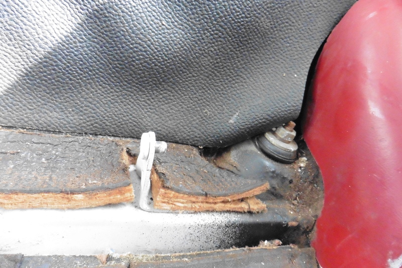

C est une L modèle français?  Sur les R C est clipse.sur les F italienn'es non

    Pensais que tu parlais du dossier. L assise est en effet clipsee

    « Réponse #18 le: mar. 16 mai 2017, 22:14:35 pm »
  • le dossier pareil, rien à devisser

  • Pas d ecrou?

    « Réponse #20 le: mar. 16 mai 2017, 23:12:25 pm »
  • non, rien
    je l'enleverai demain pour prendre une photo du mode de fixation

    « Réponse #21 le: jeu. 18 mai 2017, 13:54:05 pm »
  • photos prises quand on est dans la voiture et qu'on regarde vers l'arrière
    la fixation avec  l'écrou sur le boulon  ( à gauche )#b3  après avoir retiré l'écrou on glisse le dossier vers la droite
    la partie à droite ,
    un des ergots très pointus
