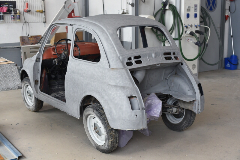

Alors voilà : après avoir roulé cet été j'ai décidé de revoir cette petite de fond en comble; nous avons déjà remis à neuf le système de freinage et les roulements AR. J'adore ce véhicule.
Je veux qu'il me dure longtemps.
Nous l'avons démonté et je l'ai fait sabler pour voir l'état du métal : déçu en bien ! Par contre certaines réparations avec beaucoup de mastic !

  • ça a l'air d'aller, non?

  • photo du sablage?

  • photo du sablage?
    ça ne veut pas passer !!!!  #d10
    beaucoup de mastic sous les nombreuses couches de peintures ! Heureusement presque pas de rouille. De traces de réparation devant, derrière sur les côtés : la petite a bien vécu. On va remplacer la traverse arrière qui a pris qques chocs.
    On a découvert que la couleur d'origine était blanc (on voit la trace du numéro frappé initialement, derrière la plaque, puis poncé et refrappé car la petite avait été repeinte en orange), le bleu est donc sa 3ème couleur !

  • oui, ça peut etre super penible les photos à mettre, des fois.
    tu vas repartir sur quelle couleur, du coup?

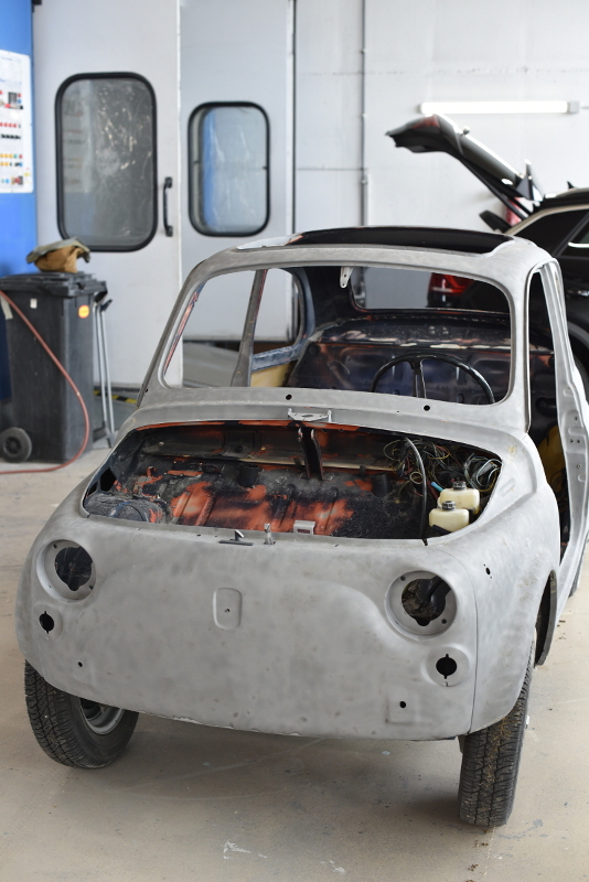

  • bizarre il y a deux réservoirs de liquide de frein ??? tu as peut etre une explication  #B6

  • Ce ne serait pas une adaptation d'un réservoir de lave glace ?

  • Plus certainement pur un maître cylindre de 126?

  • Rentré au chausse pied alors
    Pour vendre ces voitures en Suisse l'importateur devait ajouter un rétroviseur extérieur côté conducteur et un double circuit de freinage

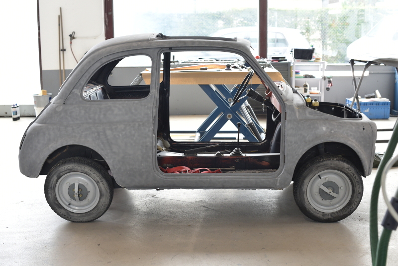

  • après sablage (je suis passé par Servimg pour mettre les photos !)

  • Moi je dis que c'est une très très bonne base
    Tu as sablé le compartiment moteur top !!
    Ne le blaxonne pas :)

    En effet j'ai été agéablement surpris de ne pas découvrir trop de catastrophes sous la peinture. Maintenant nous avons rectifié les problèmes au niveau de la carrosserie, appliqué une couche d'époxy et commencé le ponçage final. J'ai remplacé la traverse et le capot moteur car leur réfection aurait été compliquée et plus dispendieuse. Il nous reste un peu de travail dans les passages de roues afin de faire un peu de place pour le jour où je décide de monter des pneumatiques plus larges ! Je dois aussi supprimer le jeu constaté sur les charnières d'une porte.
    Ensuite montage à blanc et ajustage et enfin peinture.
    Le compartiment moteur sera peint de la même couleur que la voiture.
    Le projet suivant sera le moteur pour lequel j'ai qques idées assez "agressives", mais c'est une autre histoire  :C7:
