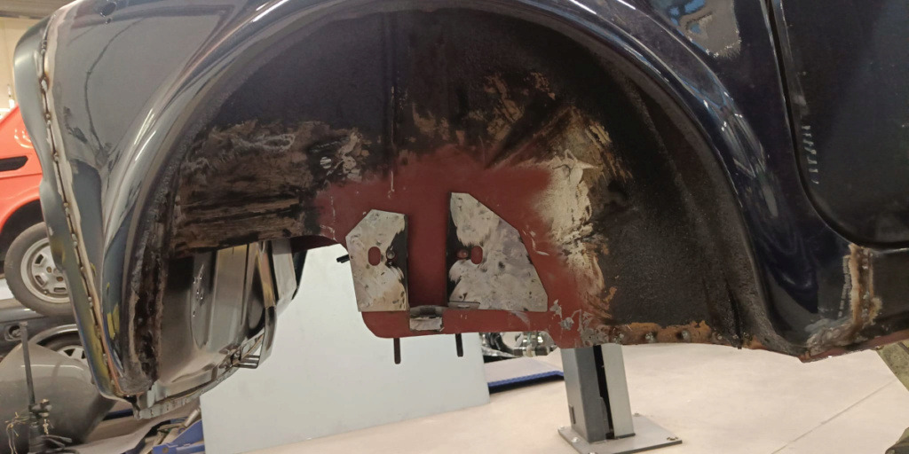

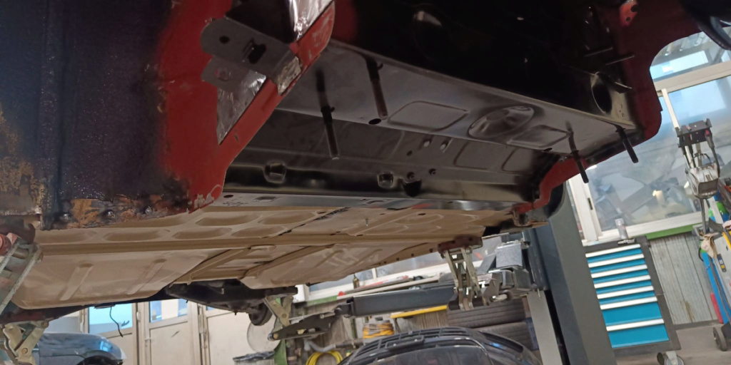

Bon après tout ce temps quelques nouvelles : ce genre de travail nous réserve toujours des surprises ! Dans la lancée, je me dis que pour la refaire, autant mettre le paquet et ne pas se contenter d'à peu près ...
Je décide de refaire quand même les partie de carrosserie/tôleries recouvertes de "choucroute" sur le dessous et j'ai bien fait car on a découvert des trucs pas jolis jolis !
Bref remplacement du plancher complet et quelques menues autres interventions. Il m'a fallut 6 mois pour recevoir le plancher et encore qques mois pour que l'homme de l'Art daigne s'occuper de ma caisse !

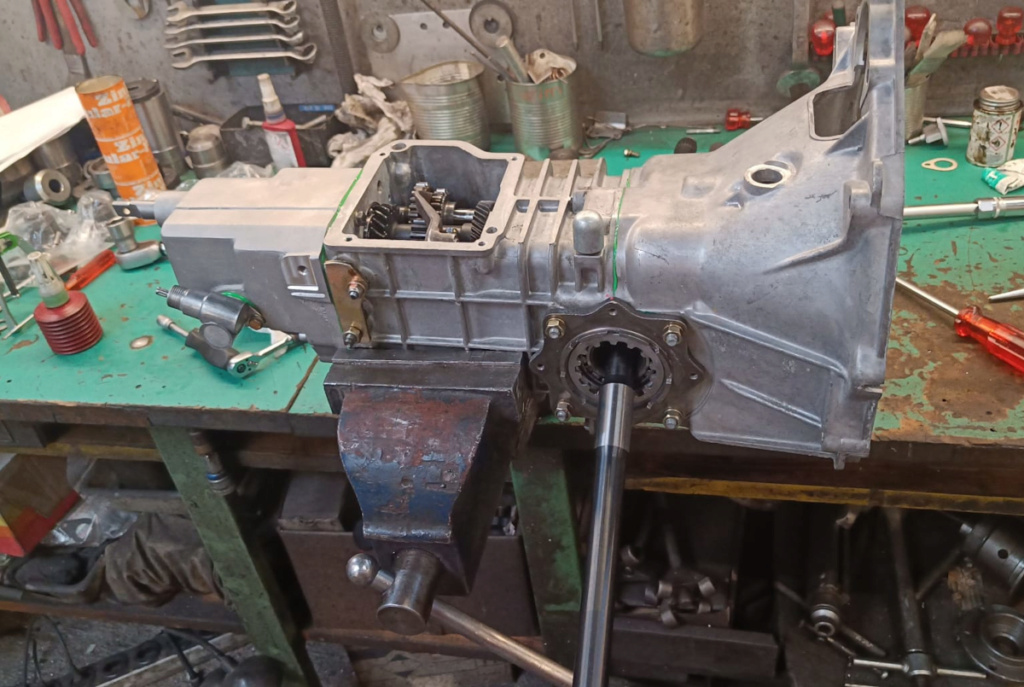

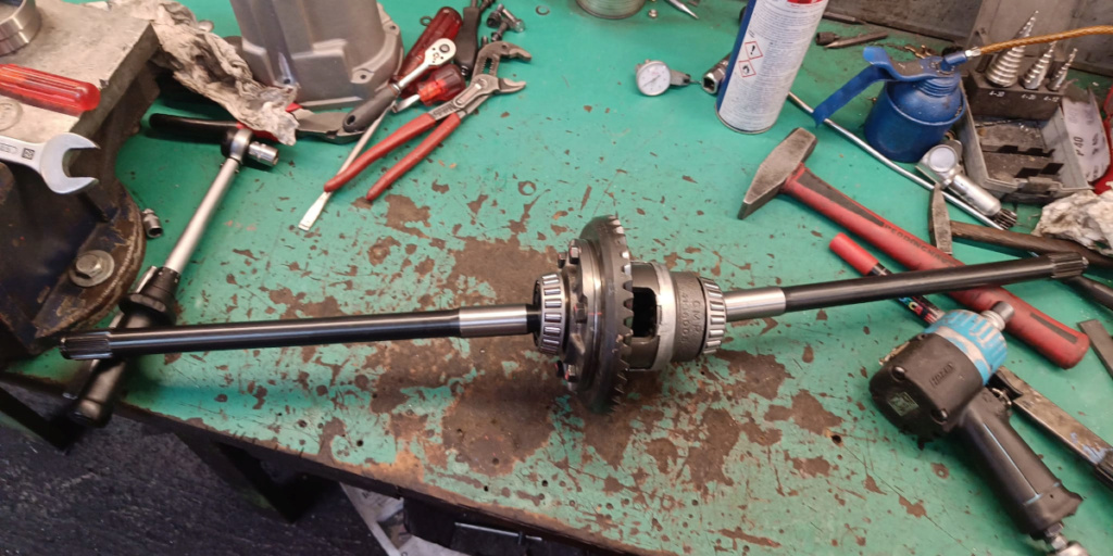

  • En attendant le peintre, on s'attaque à la boîte

  •  #11 #g9, joli travail, montage d'une boite 5 ?
    « Modifié: mar. 21 mars 2023, 18:44:39 pm par vinchi »

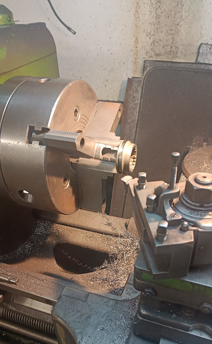

  • tu fais quoi comme usinage au tour et pourquoi  #B6

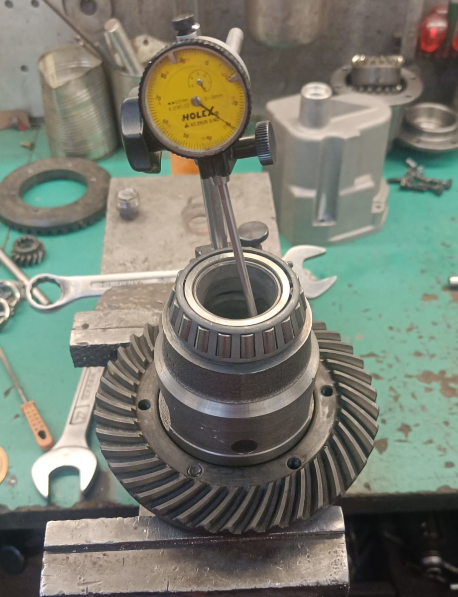

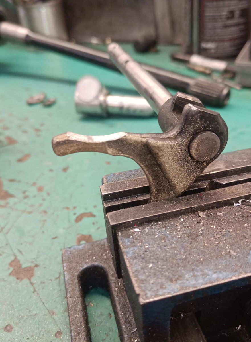

    alors moi je ne fais rien, c'est mon copain spécialiste en Fiat qui a dû usiner des pièces afin de caser 5 vitesses dans la boîte !
    La boîte qui était sur la Fiat avait été mal bricolée et rien n'était aligné :
    on a donc remonté une boîte avec des pièces en bon état et d'autres provenant d'un kit 5 vitesses

    « Réponse #97 le: mar. 21 mars 2023, 19:54:18 pm »
    bien vu Oeil de Lynx !
