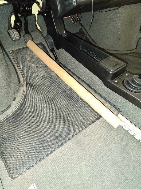

  • Ce soir :
    Montage des cylindres de roues avant neufs et des mâchoires de freins neufs.
    Purge, réglages des mâchoires et remontage tambour.
    Réglage frein à main.

  •  #g9 #g9 mais pourquoi le rondin sur la pédale

  • Ça freine tout seul, et je peux tester à la main l'impossibilité à faire tourner les roues.

  • ok je comprends mieux  #B6

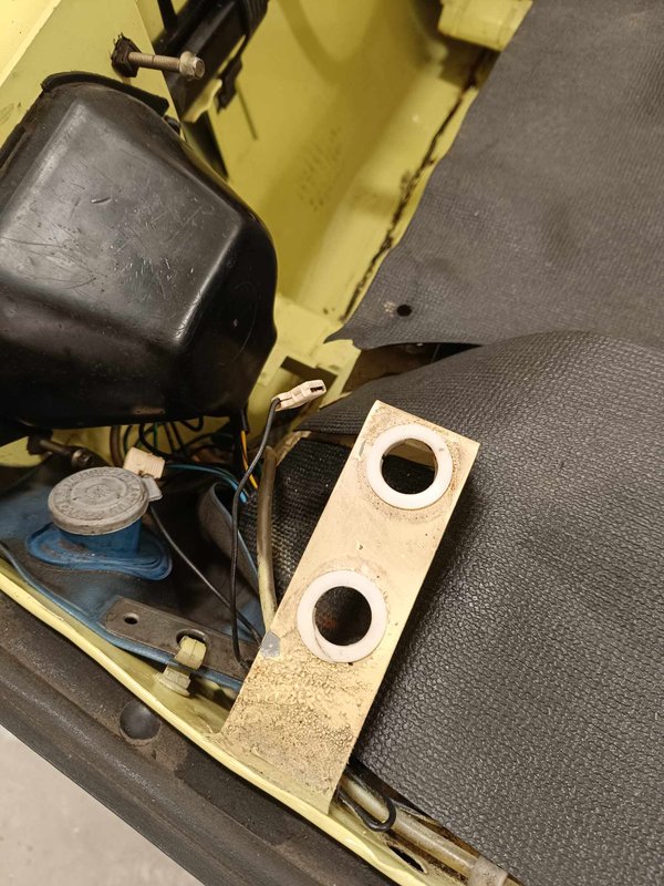

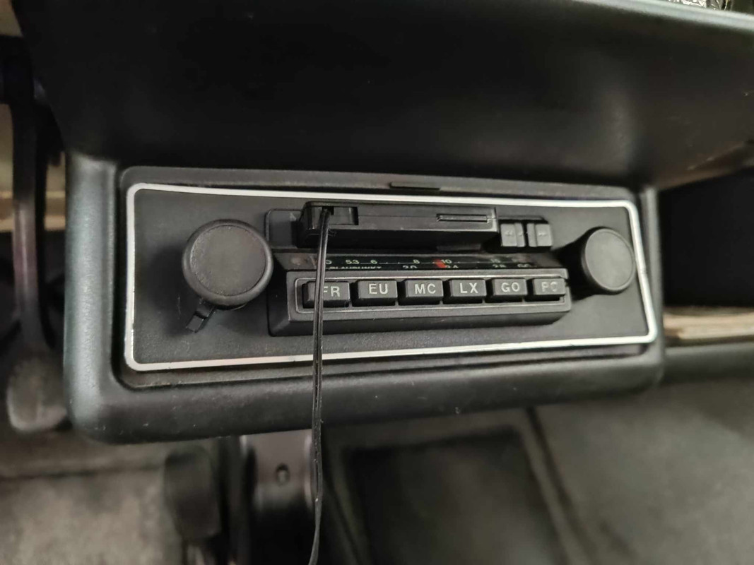

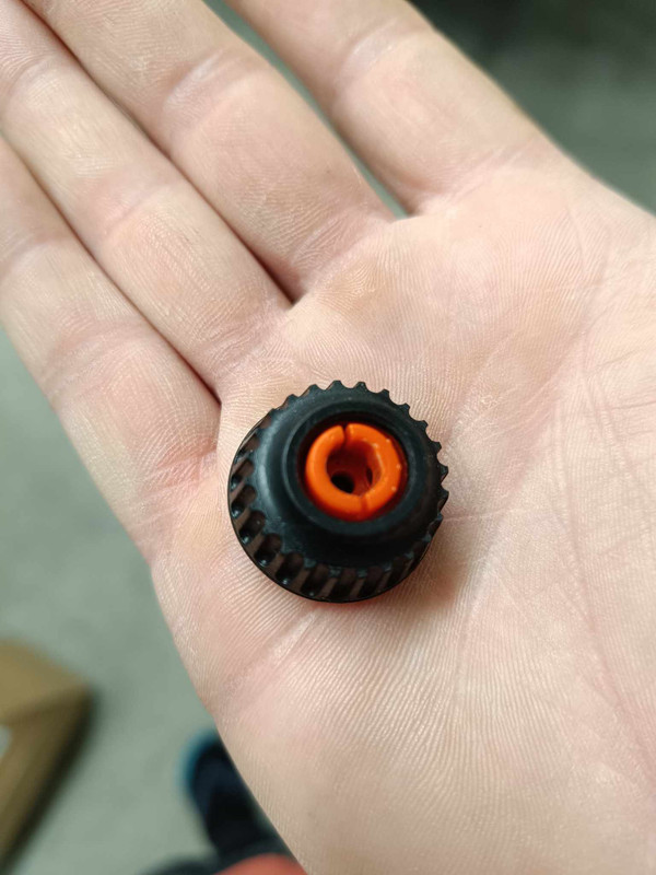

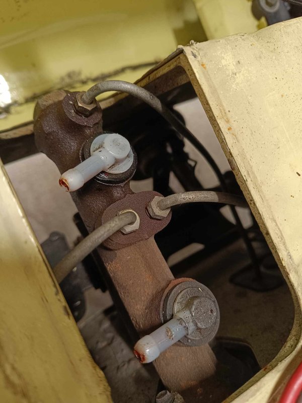

    « Réponse #112 le: mar. 10 septembre 2024, 21:52:23 pm »
  • Ce soir c'était soft :
    Nettoyage du tableau de bord, mise en place d'un saint christophe qui rentre pile dans le renfoncement de la plaque de ventilation (le bouton de radio manquant sur la photo devrait arriver d'ici peu), fixation des fils de l'autoradio
    Par contre mauvaise surprise, les tuyaux transparents de liquide de frein qui vont du bocal au maitre cylindre doivent être poreux car ils transpirent le liquide... C'est déja arrivé à quelqu'un ? Par quoi remplacer cela ? Merci
    EDIT : Finalement la soirée n'a pas été soft...
    Après la découverte des durites poreuses, je me suis mis en tête de les retirer.. Donc retrait du liquide de frein à la seringue, une misère pour retirer les durites au niveau du bocal et du maitre cylindre...
    Le bocal n'étant nettoyage qu'a moitié (une partie non accessible) je pense le changer par un neuf.
    Et je me tate tant que j'y suis à changer le maitre cylindre vu son aspect... Qu'en pensez vous ? Ou peut être juste acheter un kit de refection..
    « Modifié: mer. 11 septembre 2024, 01:15:44 am par Pauca »
    • Messages: 6.008
    • Q.I.: 73
    Re: La 126 bis de mamie
    « Réponse #113 le: mer. 11 septembre 2024, 07:23:49 am »
  • de changer le MC oui cela est une bonne idée, pour la durite comme dirait la palisse il faut une durit qui tient au liquide de frein, #g3 moi je la prends chez le fournisseur axel, elle fait 51 cm de long

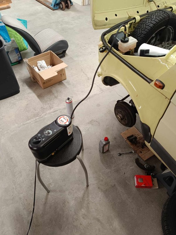

  • Alors :
    AVANT le changement du maitre cylindre et des deux durites : pédale "normale-molle" jusqu'à devenir dure vers la fin. Une fois mise en place (en forçant) ma cale pour maintenir la pédale appuyé je ne pouvais plus faire tourner les tambours à la main. Mais pas de possibilité de tester en roulant.
    APRES le changement du maitre cylindre, des deux durites et purge avec mon système de valve sur le bouchon de bocal : pédale "normale-molle" jusqu'au bout. Une fois mise en place (sans trop forcer) ma cale pour maintenir la pédale appuyé je pouvais faire tourner difficilement les tambours arrières, et assez facilement les tambours avant. En roulant, la voiture ne freine pas, mais ralentit à peine.
    Je vais tenter à nouveau une purge mais classique avec actionnement de la pédale de frein, car avec ma méthode de purge en mettant sous pression le bocal de liquide, peut etre que des bulles sont restées dans le maitre cylindre vu qu'il n'était pas actionné.
