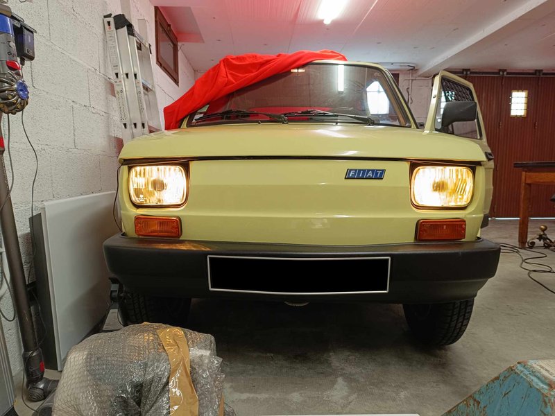

  • Passage en ampoules jaunes. C'est pas hyper flagrant mais la voila comme à l'origine :

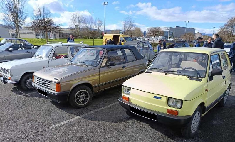

  • Aujourd'hui, première "grosse" sortie pour la faire rouler et voir que tout est ok.
    40 km, du plat, du vallonné, du sinueux.
    Elle réagit bien, petit "pointe" à 101km/h au GPS sans stress de quoi que ce soit. Nickel.
    Evidemment pour arriver à une vitesse de croisière, il faut un moment, et en côte, il faudra parfois retrograder bien bas  #l6
    Elle fait du bruit, vibre parfois, mais ça fait son charme.
