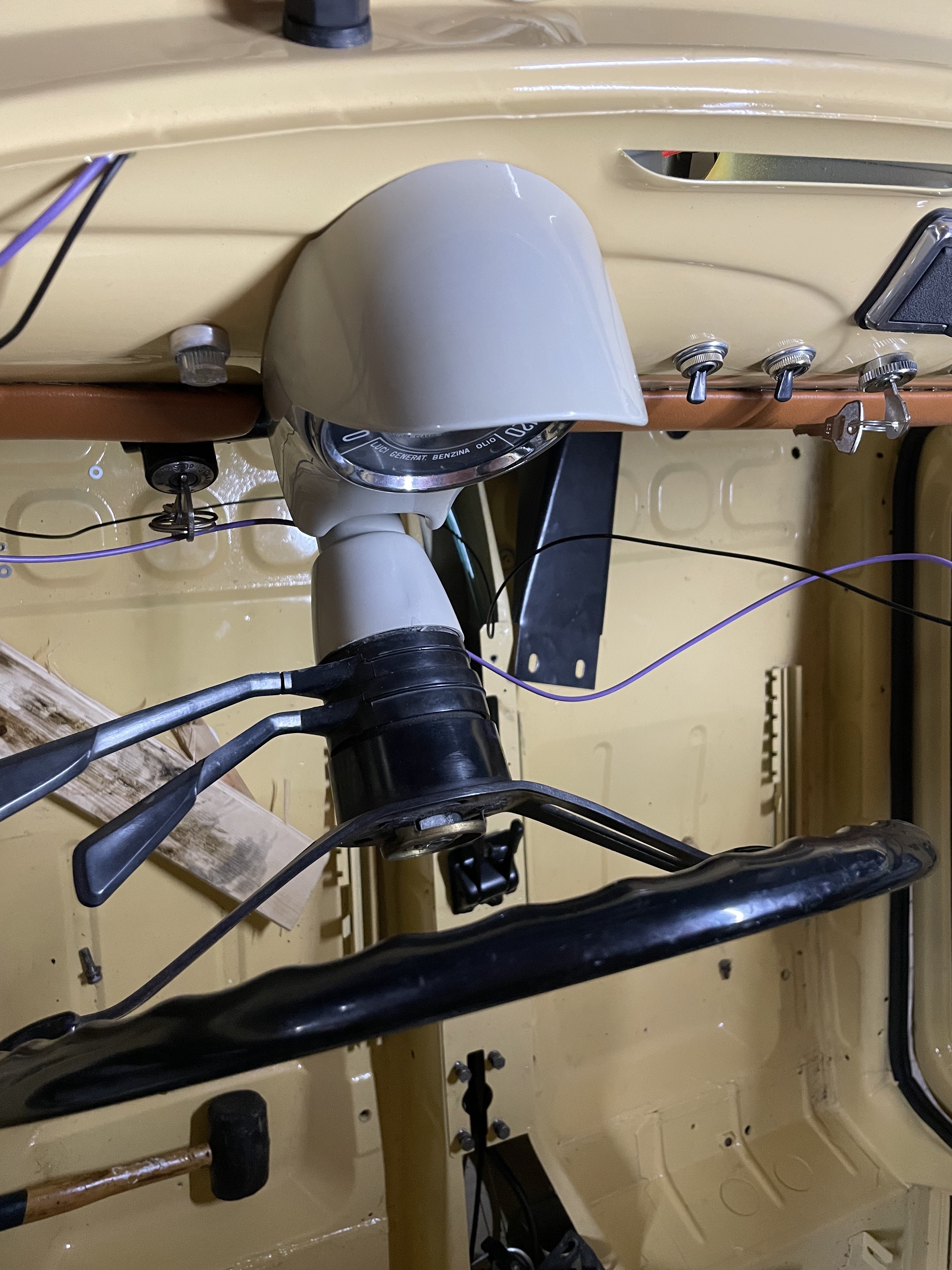

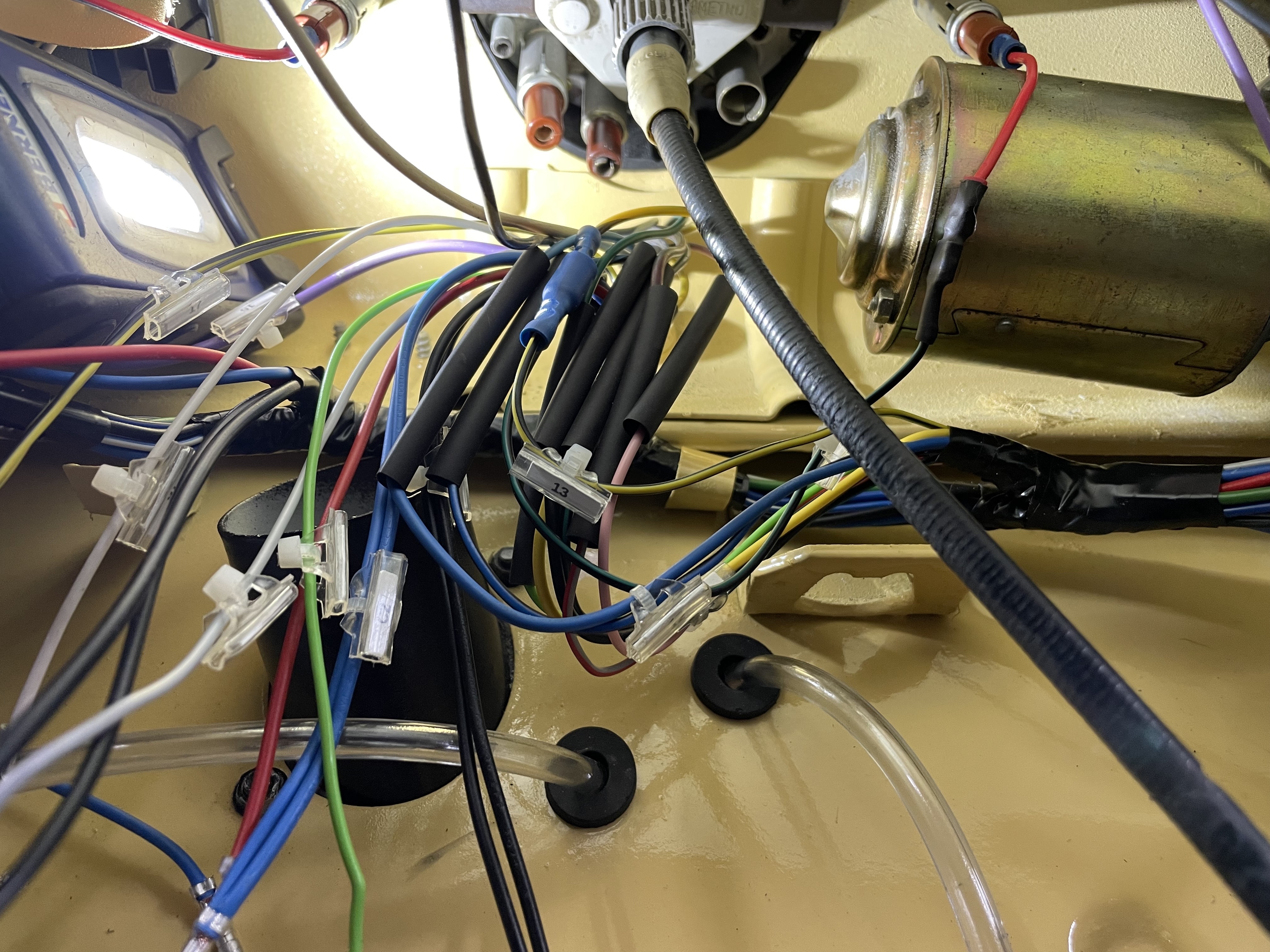

    Alors mitch, non, je ne suis pas d'accord, la rotation du câble de vitesse qui fait actionner autant la vitesse que le totalisateur est indexé sur la vitesse de sortie de boite, et donc linéaire. Et donc c'est bien un tour de câble pour 1 m d'avancée. J'ai refait es tests ce jour mais avec du meilleur matos. Ma perçeuse Bosch Pro. 9àà trs.min-1, j'étais à 50 km/h pour 54 théorique. J'ai repositionné l'aiguille et là je suis bon, donc zouh, je ferme.
    Sinon, câblage .. pfiouh, on avance mais bon. Les 2 câbles que l'on voit là qui viennent du commodo, ils vont ou ? Sur le "neiman" ? mais si oui qui va ou ? Y a 3 câbles sur le Neiman, le dernier c'est une masse je présume. Merci de votre aide.
    Y a du monde là ..
    Vous en pensez quoi ? ça à l'air pas mal comme cela ?
    Je peux mettre le pare-brise selon vous ?
    Oui je sais ce n'est pas le bon volant. Alors le bon volant, il est neuf et dans le carton, et vu la couleur de mes mains, on attendra la fin pour le mettre en place le jolie beige. ;-)
    Bon sinon, le jonc chromé, quel horreur .. Vitre arrière, j'ai tout foiré. Je suis kit pour racheter un joint. grrrr
    Vitre avant, bè c'est bon. Donc si à pres lamise en place du pare-brise se passe bien je ferais pareil pour l'arrière. non ?
    A vous lire ...

  • pour la vitesse  #g10
    les fils le blanc/noir va sur la centrale clignotante, le blanc il va sur l'inter de mise en marche des feux

    « Réponse #122 le: dim. 19 février 2023, 10:39:34 am »
  • Merci Mitch.
    La centrale clignotante .. la centrale clignotante .. mais ... mais ... encore un truc que je n'ai pas bon sang ! oh mais c'est dingue ça ... pfffff
    Mais du coup je connecte quoi sur le Neiman moi ? Je suis perdu là.
    Catolard

    « Réponse #123 le: dim. 19 février 2023, 16:43:13 pm »
  • tu dois avoir 3 fils env au centre du tableau de bort (du faisceau) , normalement un rouge un noir un bleu qui normalement se raccordent à la clè qui est au tableau de bort dans ton cas le plus simple serait de rallonger les fils pour aller au Neimen
    « Réponse #124 le: dim. 19 février 2023, 22:48:10 pm »
  • Comme les fils qui vont au contacteur au centre du tableau de bord proviennent de la boîte à fusibles. Il suffit de les désolidariser du faisceau pour avoir la longueur nécessaire pour rejoindre le contacteur sur le Neiman.
    Et je confirme ce qui est cité plus haut : 1tr=1m

  • Bonjour à tous,
    Merci Anna pour ta confirmation. Pour les câbles du Neiman, trouvé ! Mais j'attend un retour du vendeur du faisceau car les cosses sont rondes alors qu'elles sont plates sur le Neiman, pénible ces détails. Mais oui la longueur est OK, j'ai du modifier le passage du circuit des gicleurs pour récupérer un trou pour ces câbles.
    Dites, le circuit de carburant, vous le faites passer par ou ? Comme le câble du compteur, il passe à hauteur des jambes derrières la colonne de direction on est d'accord ?

    « Réponse #126 le: lun. 20 février 2023, 07:45:34 am »
  • oui la durit suit le cable compteur mais remonte un peu sur le passage de roue pour pouvoir atteindre le trou de passage,
    dans le tunnel cable compteur en haut durite essence en bas

    « Réponse #127 le: lun. 20 février 2023, 10:52:30 am »
  • Oula,
    Un image valant 1000 mots, c'est bon comme cela ?

    « Réponse #128 le: lun. 20 février 2023, 15:05:47 pm »
  • c'est une automatique !
    • Messages: 6.695
    « Réponse #129 le: lun. 20 février 2023, 16:58:05 pm »
  • non ça passe sous le plancher tu dois voir des pattes en tôle pour les fixer je les vois sur la photo

    « Réponse #130 le: lun. 20 février 2023, 18:13:27 pm »
  • Hello,
    ah oui ok je comprends. Et ça ressort dans le compartiment avant par le trou que j'ai utilisé.
    Merci bcp.
    Catolard
    • Messages: 6.695
    « Réponse #131 le: lun. 20 février 2023, 19:26:39 pm »
  • oui c'est ça  #B6

    « Réponse #132 le: ven. 24 février 2023, 20:51:46 pm »
  • Bonsoir,
    Tout vous semble en ordre là ?
    Et sinon on est bon là ?
    Par contre .. grrrr ... mais pourquoi ?
    Catolard
    • Messages: 6.695
    « Réponse #133 le: sam. 25 février 2023, 07:53:48 am »
  • pour le porte fusible à part bricoler je ne vois pas, pour les manettes c'est ok, pour le passage de la durite et cable ce n'est pas bon il faut que le cable passer au même endroit que la durite
    il me semble que le cable d'embrayage fait un angle avec le guide alors vrai ou impression du à  la photo
