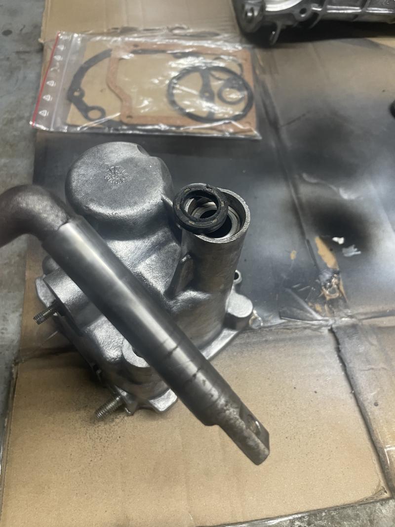

    Bin, remontage de la boite de vitesse ... Grrr dans la pochette de joint il n'y a pas le spy qui est au niveau de la tige de raccordement au levier de vitesse .. pfff ..
    J'ai mesuré 24*15 (épaisseur entre 5 et 6 mais pas très important ...) - qqun peut confirmer ?

     #f9 au niveau de la commande de boîte, c'est pas un spy, c'est un (ou 2 sur les dernières 126..) toriques.. (qui va rapidement laisser échapper 2/3 gouttes d'huile ! )
    le spy dont tu parles, ce serait pas celui d'entrée d'arbre primaire derrière la bronzine sur la cloche d'embrayage ? (qu'il vaut mieux de changer ... voir même de changer toute la pièce avec une bronzine neuve (20 roros env. - et aussi de vérifier la bague en bronze du vilo / c'est ces 2 bagues qui vont guider le connecteur de l'arbre primaire et si c'est trop usé le spy même neuf va pas être étanche longtemps..).

  • Euh ....
    Un spy et pas de gorge pour un torique ....

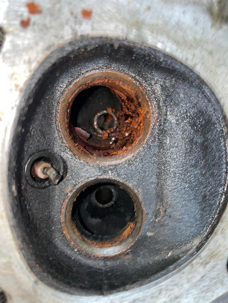

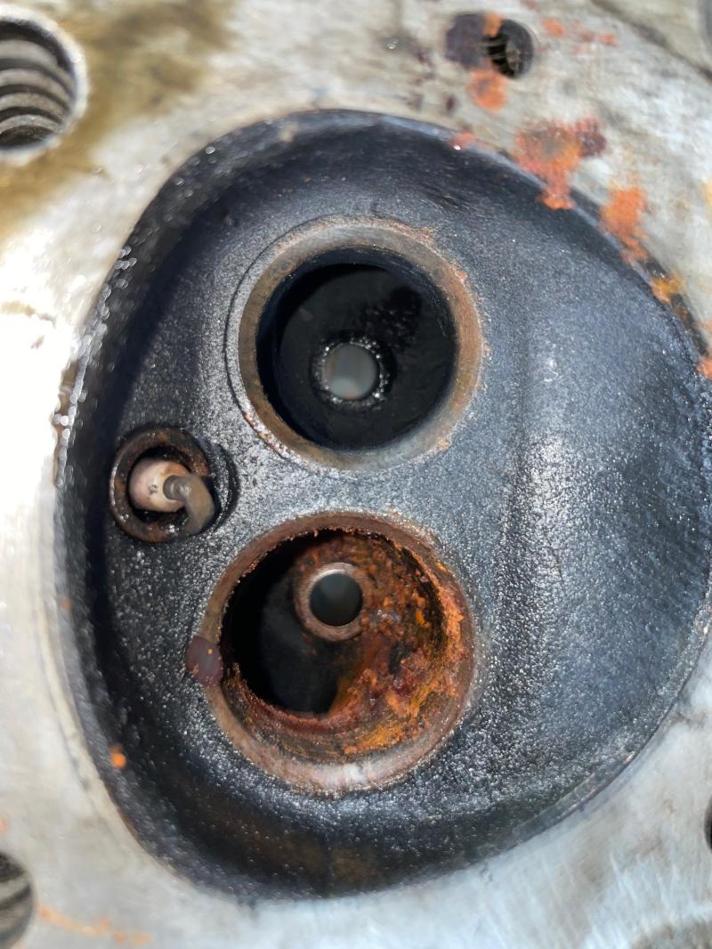

    Va y avoir du nettoyage intense à faire là
    ouais c'est un minimum mais vu l'état des sièges il va falloir sans doute aller plus loin qu'un nettoyage, mais bon tu le verras après le nettoyage,
    regardes aussi le jeu dans les guides

    « Réponse #269 le: sam. 08 avril 2023, 20:29:09 pm »
  • Bizarre, normalement comme dit JF tu devrais avoir 1 ou 2 gorges pour mettre un joint torique................ #f9
