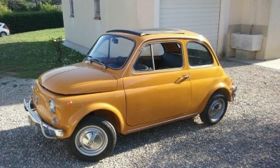

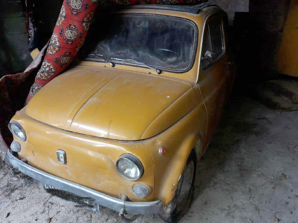

  • Bonjour, je suis dans le Var et j'avais restauré une Fiat 500 F de juin 1970 en 2019.
    La Fiat était restée une quinzaine d'année dans une grange au sec recouverte de tapis.
    Pas vraiment de rouille perforante sauf au niveau du bas de l'aile avant gauche.
    La remise en état a été relativement simple après un démontage complet.
    Avant :
    Après :
    Fab
