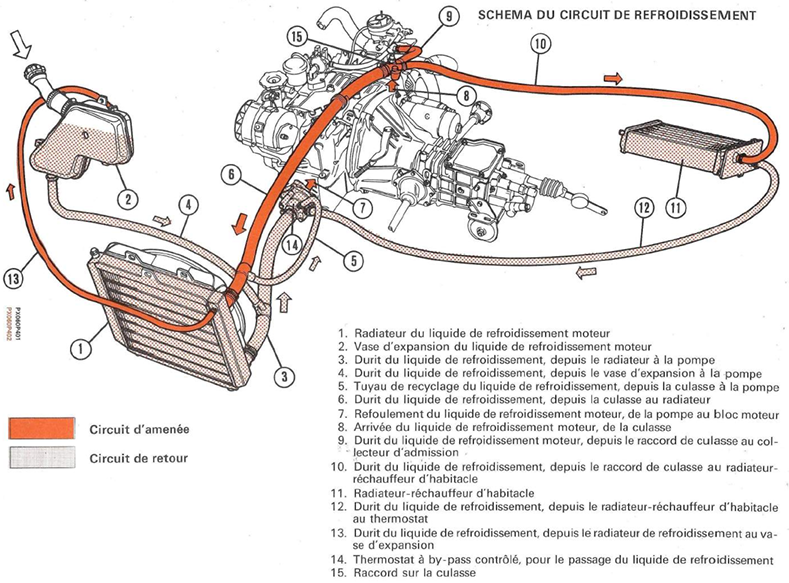

  • OK super, je te remercie, j’ai déjà une petite question, y a-t-il un radiateur de chauffage là-dessus ? Je cherche d’où peut venir ma perte de liquide, elle chauffe pas, le niveau d’huile ne monte pas, et mes durites ne sont pas durs, je pense peut-être à une fuite sur une durites quand elle est en pression, mais je ne vois pas grand-chose 🤔

  • Voila tout le circuit de refroidissement de la BIS :
    J'ai eu un soucis avec la mienne, et c'était une durite en dessous du tableau de bord qui était fissurée, et qui va au chauffage. ça m'avait rempli le tunnel central ou passe la tringlerie et souillé les tapis de sol.
    Il faudra aussi que tu vois si l'indicateur du niveau de ldr fonctionne bien (il se trouve dans le réservoir de ldr), accessible par l'écope d'air arrière droit. Cet organe a tendance à mal fonctionner à la longue. J'en avais trouvé un neuf d'origine sur ebay.

  • Super merci , je vient d aller voir au niveau du radiateur de chauffage rien , j’ai suivi les durites et bingo ! tapis trempé de liquide. Ça a l’air d être sous la tringlerie de boîte, je préfère ça que le joint de culasse 😅 Je regarderai ça quand j’aurai un moment 😉 je te remercie beaucoup 👍👌 D’ailleurs j’ai l’impression qu’ils ont mis de la pâte bleue partout avec les joints, même sur  le joint de culasse 🤔 j’ai jamais vu ça ailleurs ,  je suis  même étonné que ça fonctionne 😱
