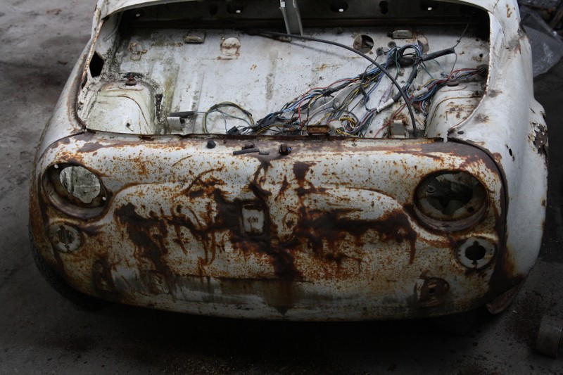

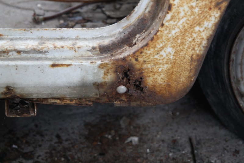

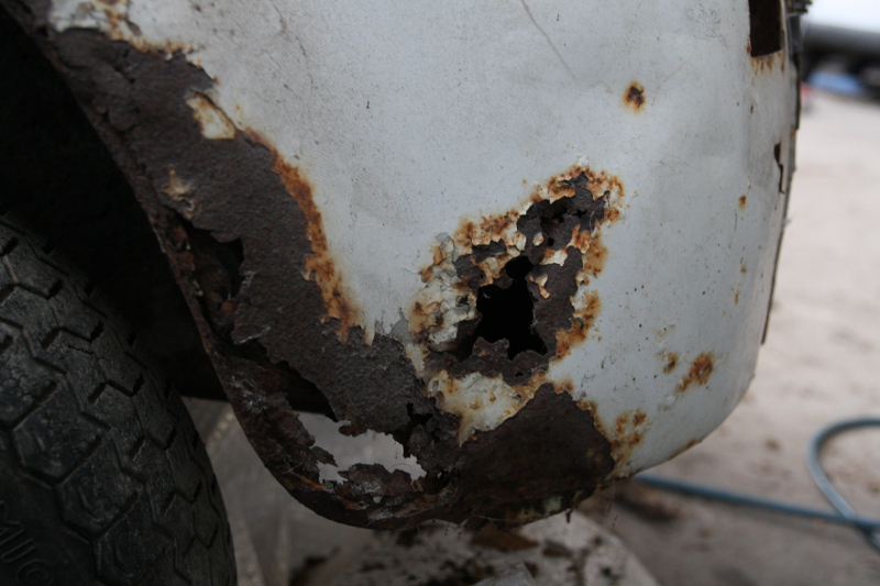

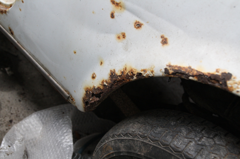

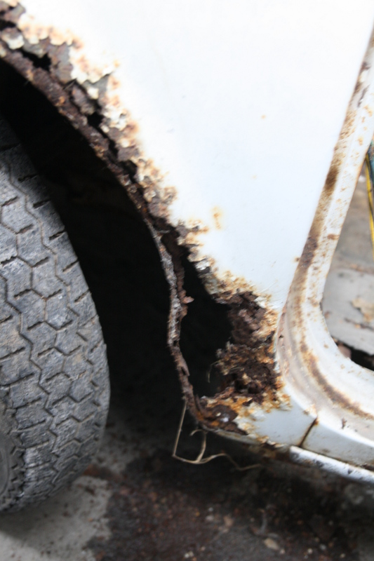

  • Salut a tous,

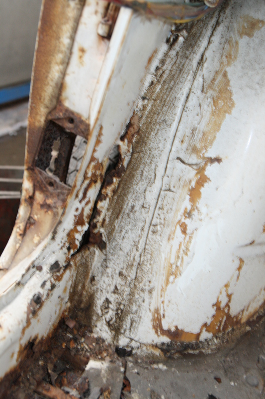

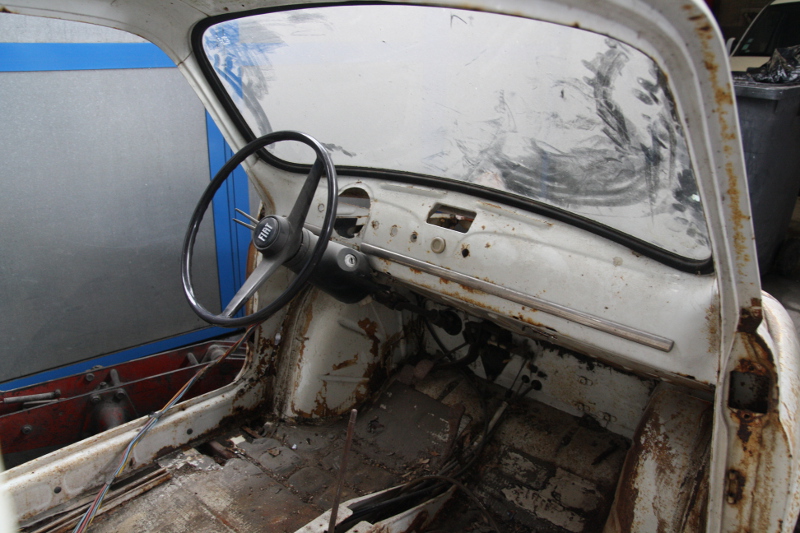

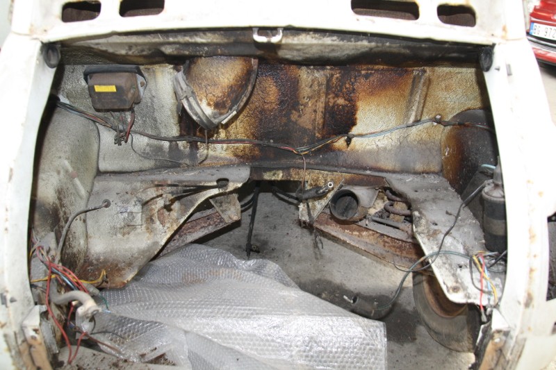

    J'attaque enfin la restauration de ma 500F de 1972. Après un achat de 2 500L, j'ai trouvé cette F démontée.
    Donc aujourd'hui, démontage du moteur et coup de marteau et tournevis (la pauvre...  #i10 ) pour voir ou ça traverse.
    Je compte faire ma commande ce soir ou demain de toutes les tôles que j'ai besoin.

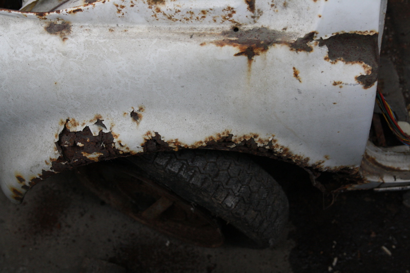

    J'ai une question sur une tôle: http://webshop.fiat500126.com/index.php/katalog/artikelinfo/6537-1-tle_de_rparation_de_passage_de_roue_arrire180_gauche.html
    C'est l’extérieur ou l’intérieur du passage de roue arrière? Parce que j'hésite à prendre ça, ou la tôle de réparation de l’arrière et de l'arrondie.
    Merci d'avance pour votre aide!  #g2

  • Je ne sais pas si tu tapes très fort avec ton tournevis, mais on dirait que tu as traversé partout! J'espère que tu t'y connais en carrosserie.

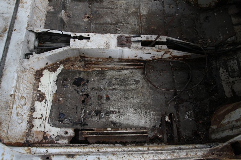

  • Mes parents ont une carrosserie!  #k5 J'ai des carrossiers / peintres plus le matos à ma disposition!
    Elle n'est pas tant bouffée que ça. Les photos sont les seuls trous qu'il y a.
    Pas d'avis sur le lien que j'ai mis?

    « Réponse #3 le: sam. 27 octobre 2012, 22:38:23 pm »
  • Avec cette désorption je dirai extérieur.....quoique peut être intérieur #f9
    Citer
    Tôle de réparation de passage de roue arrière/180°, gauche, avec épaulement de bas de caisse:
    Pour la tôlerie Julcar est pas un poil moins chère ? 22 € de moins juste sur cette pièce  #l11
    http://www.euroitalia500-commerce.it/modules.php?name=catalog&file=product_info&cPath=38_61&products_id=744

    « Réponse #5 le: dim. 28 octobre 2012, 09:29:36 am »
  • Merci.
    Parfait!  #l4 J'ai passé ma commande à l'instant.

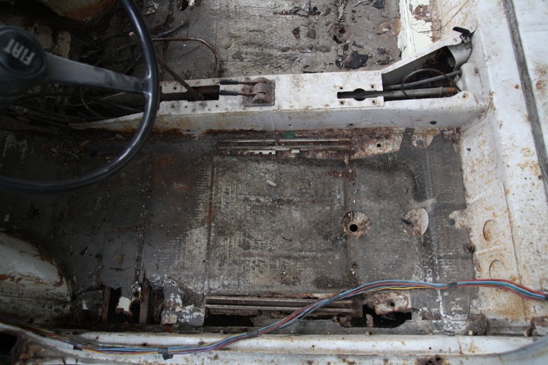

    « Réponse #12 le: dim. 28 octobre 2012, 20:17:43 pm »

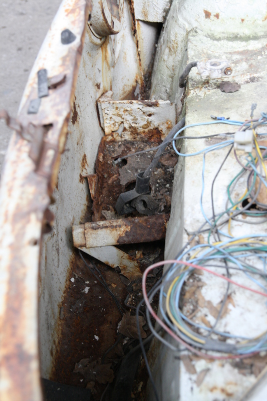

  • L'assise arrière et le support d’amortisseurs ne sont pas pourris!  #g6
