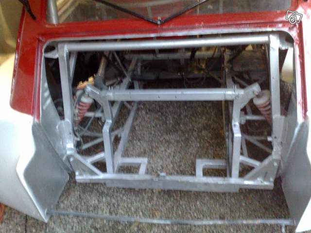

  • bon voici le présentation et l'historique de cette petite puce, elle fut construite par Mr bernard contursi du coté d'alés, il y en a fabriquer deux pour la course de cote et la mienne est la derniére evolution, d'abord motorisé par un 1300TU puis un r12 gordini a compresseur, et un 1700 de formule renault. cette auto a beaucoup voyager.
    Des photos de ces debuts #l3
    la voila lors de son achat dans le sud est:
    sans moteur et sans boite:
    la suite arrive....

  • bon aprés l'avoir ramener en vendée, je lui est refait une petite beauté:
    maintenant la partie mécanique:
    moteur de honda 1000 cbr de 2007 en full
    transmission par chaine avec pont autobloquant et marche arriére jet system
    train avant et arriére triangulé montés sur rotules unibals
    4 disques de r21 2l turbo et 4 étriers de visa gti en alu
    4 amortos combinés filetés
    reservoir ft3 de 10 litres dans le compartiment avant
    pedalier wilwood
    tableau de bord polyester
    baquet polyester
    et j'en oublie
