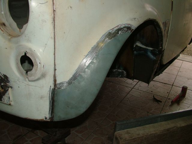

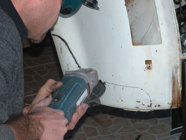

  • Flo  Croc à raison . Bien souvent il semble que les tôles soient en bon état. Et puis tant que la belle nous laisse regarder ses dessous, et bien on cherche mieux . Et voilà ce que l'on trouve. Donc une fois que c'est parti on ne peut plus s’arrêter. Le problème de nos 500 , c'es que le mal ronge par l'intérieur. Et on est pas dedans. Je vous avait mis en ligne la photo de la 500 de ma tante en sicile, il pleut une fois toute les démissions de pape ... eh bien comme les autres de dehors c'est pas mal pour une 500 de plus de 30 ans . Dedans  #j2.  Si tu commences à ouvrir tu ne pourras plus t'arrêter .
    Toutes les tôles sont traitées avec des produits RESTOM.
    En ce qui concerne ma voiture , tout les ouvrants sont actuellement au sablage et aux thermolacquage antirouille avant peinture. C'est un point critique ou un événement  redouté alors j'y mets les moyens . ( petite déformation professionnelle )
    En préventif il te fraudais peut être injecter la cire corps creux comme je l'ais déjà dit .
    Même punition pour l'avant
