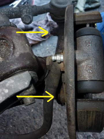

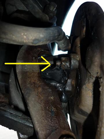

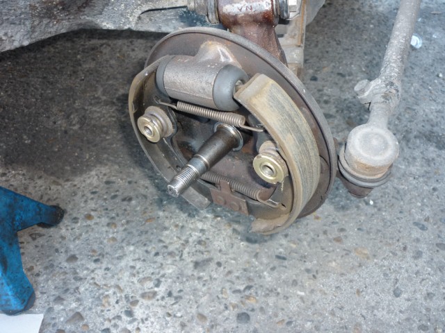

Ensuite au sors la flasque sans toucher aux machoires, il y a deux vis derriere, clé de 13.
on voit mieux celle qui est située sous le flexible de frein de dessous:
Ensuite poser la flasque sur un coté, sans débrancher le flexible, pour eviter que ca pendouille je met la roue, ca repose dessus sans forcer nulle part.

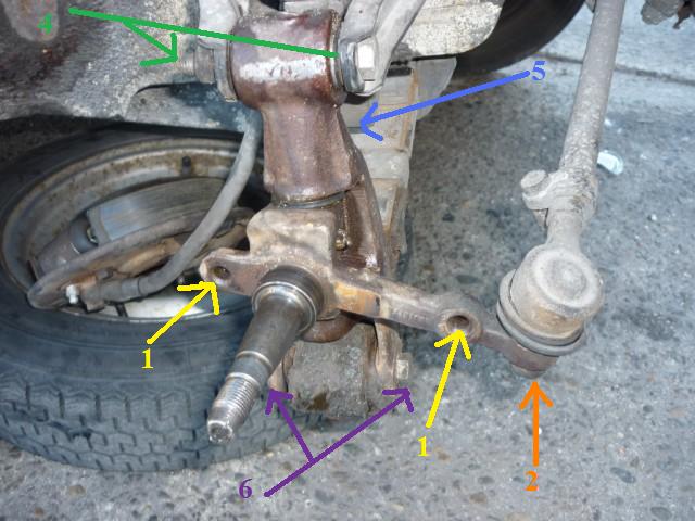

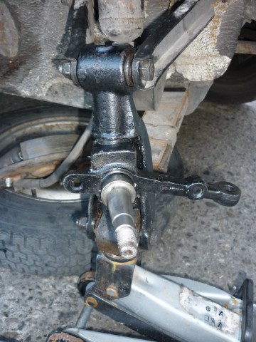

Proceder comme cela:
1: c'est deja fait on a sorti la flasque
2: défaire la rotule de direction
3: deboucher une biere qui donnera du courage jusqu a la fin
4: déboulonner les bras de suspension
5: dévisser l'amortisseur
6: déboulonner la lame de suspension
En détail:

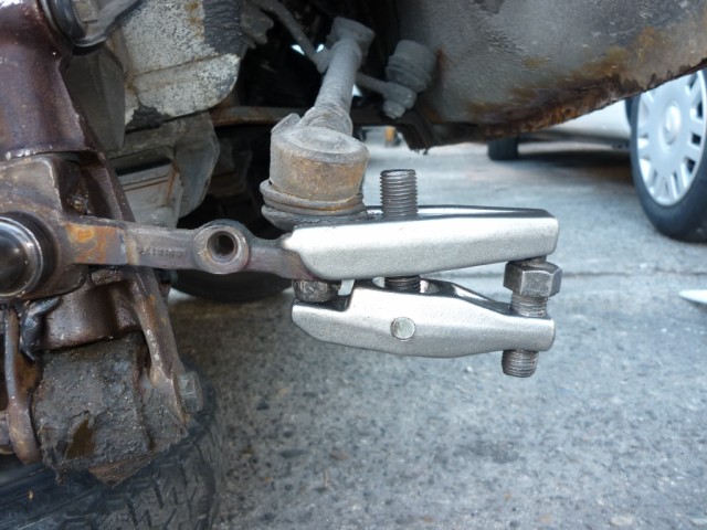

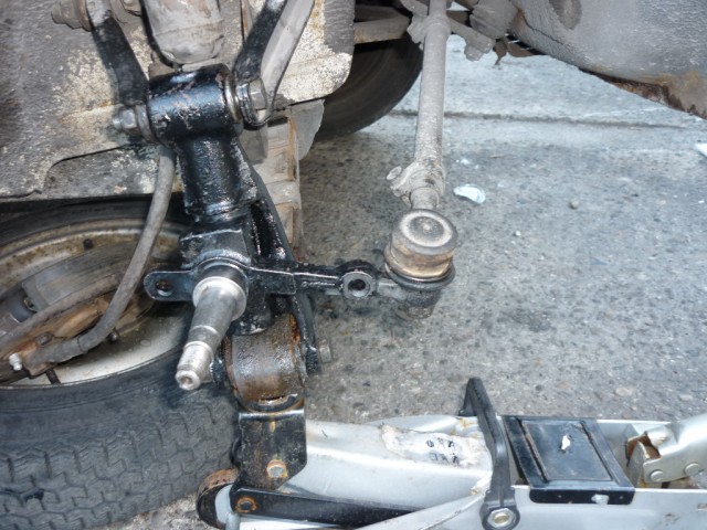

2 :Dévisser avec une clé de 17 l'écrou de la rotule de direction et sortir la rotule a l aide de l'arrache rotule

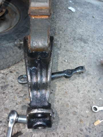

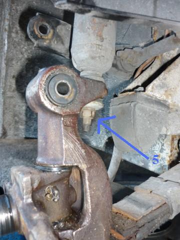

3 et 4 :Dévisser le boulon des bras de suspensions avec 2 cles de 17,avant de tout mettre un cric en appuis sans forcer sur la partie inferieuse de la fusée ca évitera l'effet ressort (certes faible) de la lame de suspension, ensuite dévisser l'amortisseur avec une clé de 13, il est possible que l ensemble tourne dans le vide, avec une pince tenir le bout méplat de l amortisseur ( ou avec une grosse pince tenir le corps de l amortisseur).

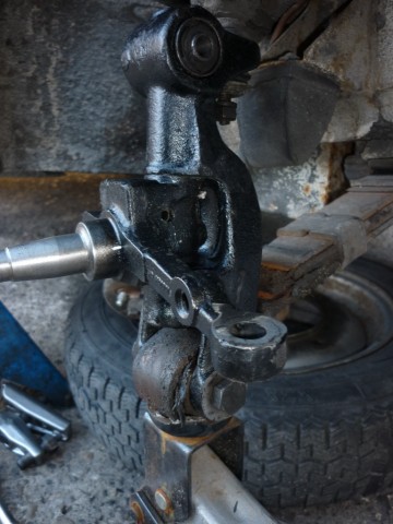

6: deboulonner la partie inferieure de la fusée fixée avec la lame de suspension (le cric doit etre sorti!) avec deux clé de 17.
La moitié du boulot est fait, il n'y a plus qu'a remettre la fusée neuve et remonter dans l'ordre inverse du remontage:
