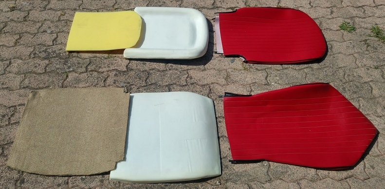

Petites photos du nécessaire pour refaire un siège avant:
En haut le dossier (avec la mousse supplémentaire), en bas l'assise.

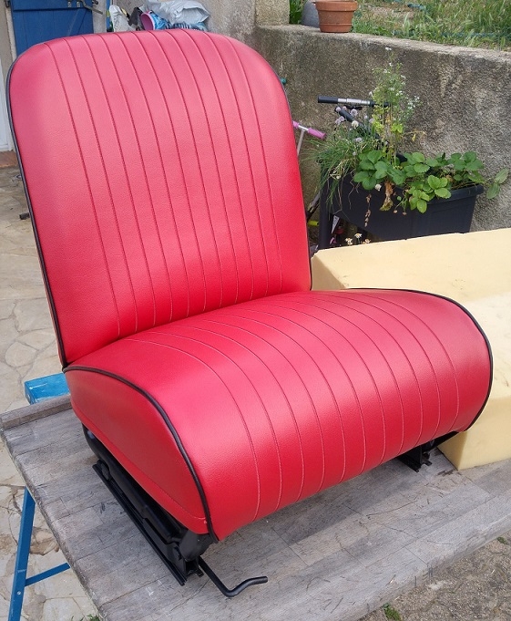

Résultat final:
Mon conseil: Le dossier ne pose pas de pb, le pb principal est le positionnement de la partie assise, entre la feutrine, la mousse et la housse. Il faut être précis sur la position de la housse au moment ou tu l'agrafes sur les pics du châssis en partie avant.
Et il faut bien bien tendre l’agrafage final en partie arrière basse du siège, surtout surtout la housse d'assise, puisqu’a ce moment la, tu fixes la totalité des 2 housses sur la structure: dossier et assise. Et si pas assez tendue, la housse de l'assise risque de bailler sur les cotés et ça n'est pas très beau au final.
-Ne pas hésiter a laisser les housses au soleil ou les chauffer au sèche cheveux au préalable.
- A savoir également que la feutrine vendue est trop grande, je l'ai légèrement retaillée.
