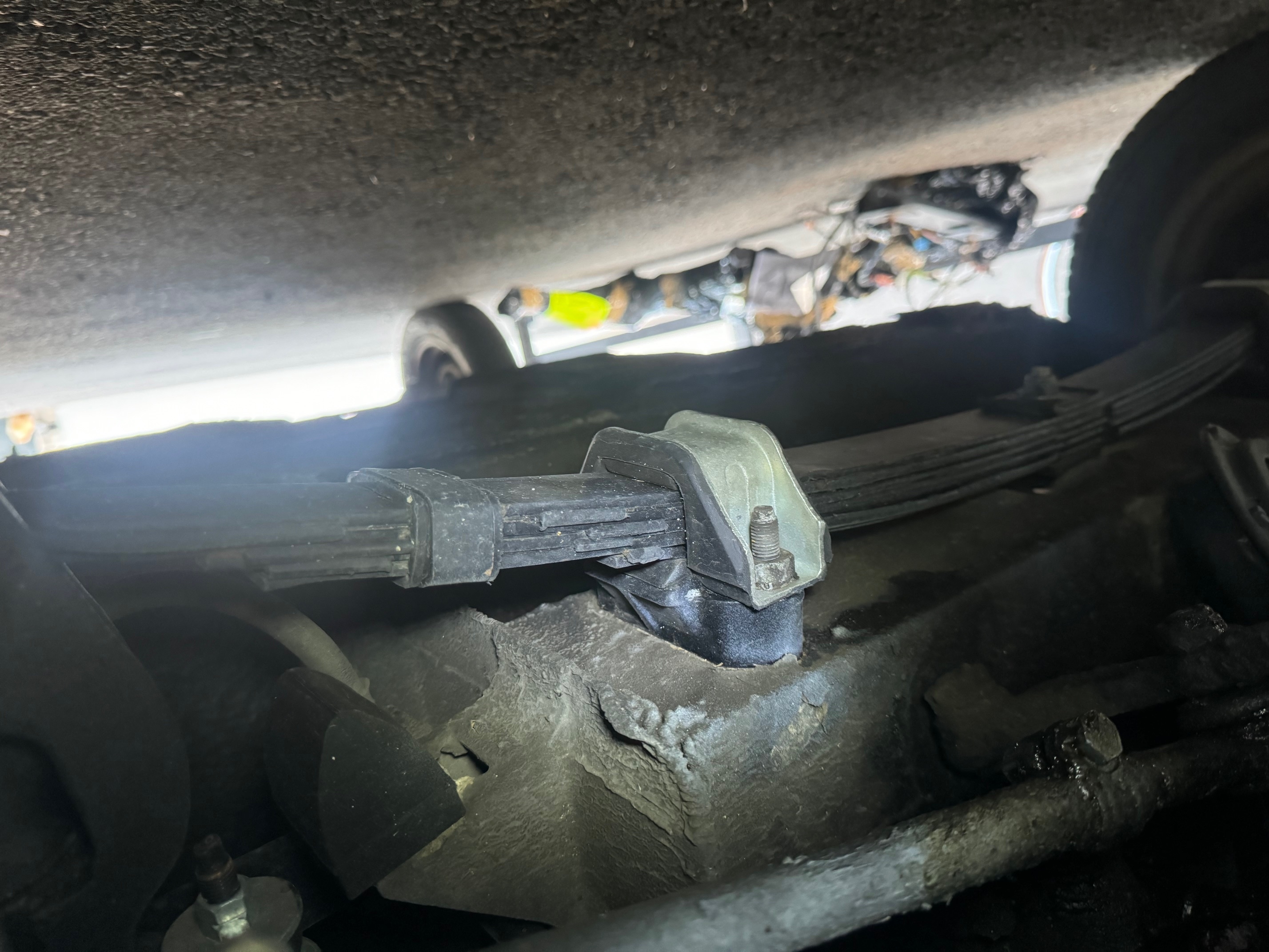

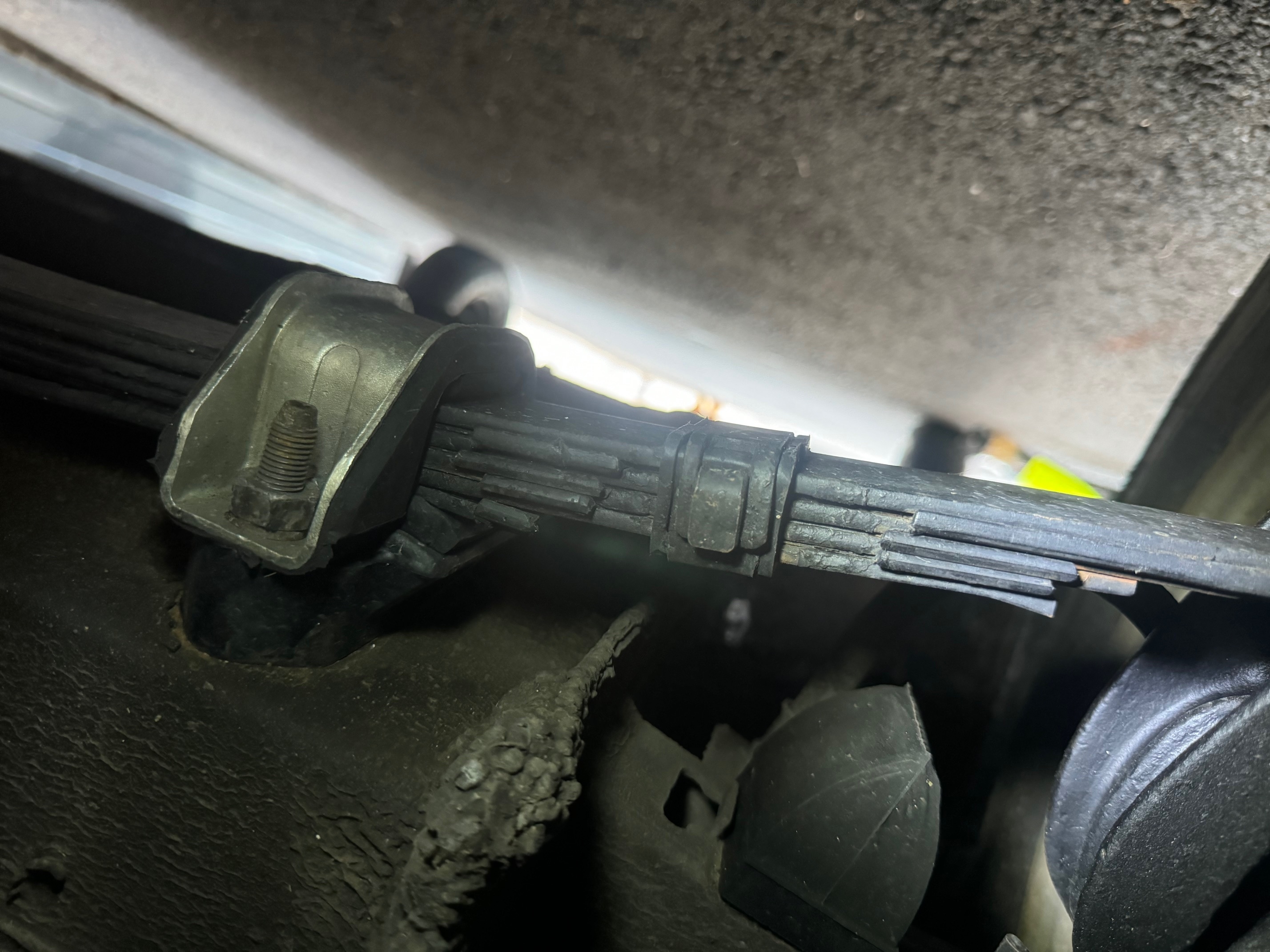

    Petite question, j'ai ma 500F depuis un an, n'ayant jamais conduis de 500 avant et que les amortisseur sont neuf je trouve que l'avant se dandine beaucoup même sur une route bien net ?
    Est ce les lames ressort qui sont en fin de vie ?
    Merci

  • Bonjour , as tu regardé si tu as du jeu dans les pivots/fusées ainsi que dans toute la timonerie de direction ?
    Et qu'appelles tu , se dandiner ?
    « Modifié: lun. 26 août 2024, 09:24:34 am par vinchi »

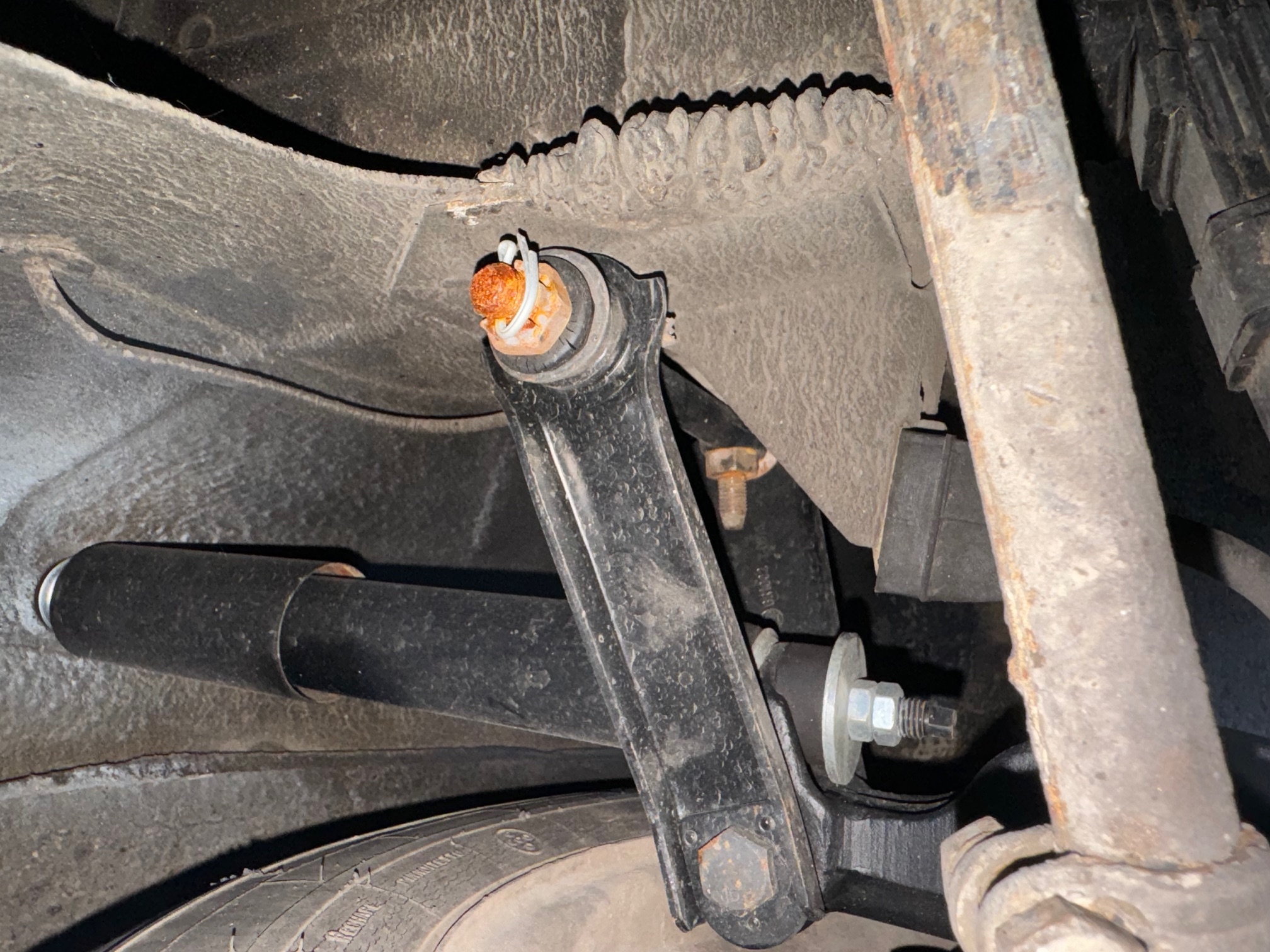

    Niveau direction ca tourne directement et train roulant RAS je vais surement faire vérif le parallélisme.
    Vous joins des photos de la suspension tout est récent donc vos pistes semblent plus probable.
    Merci

  • Vérifier le serrage des roulements
