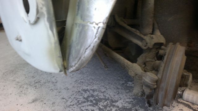

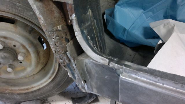

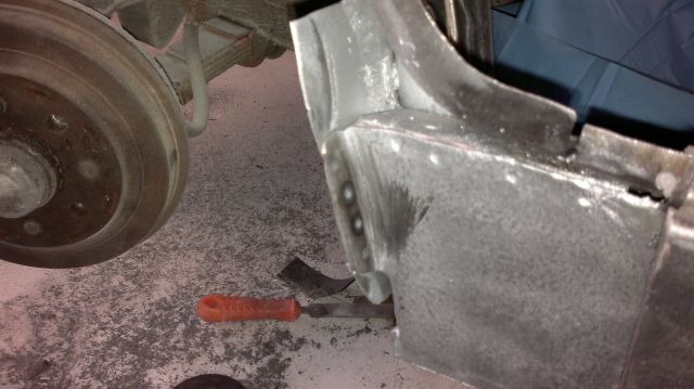

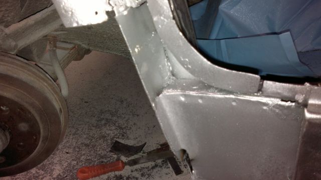

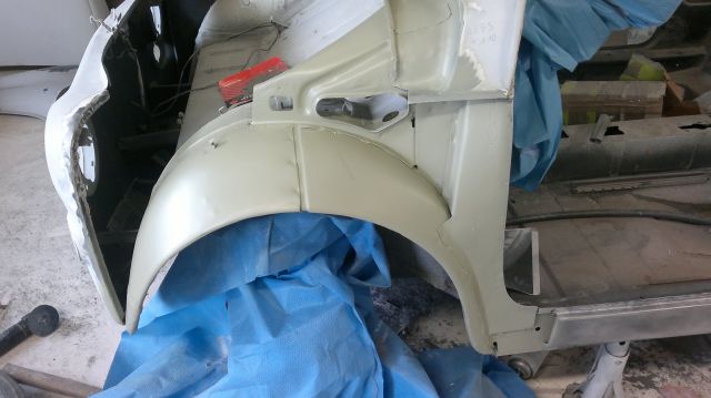

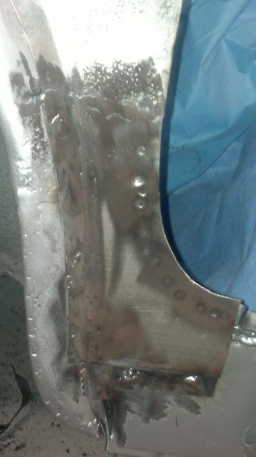

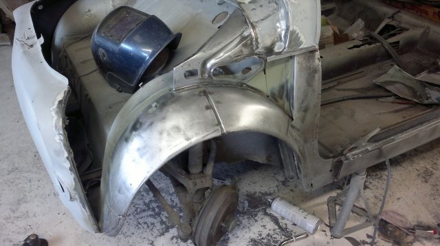

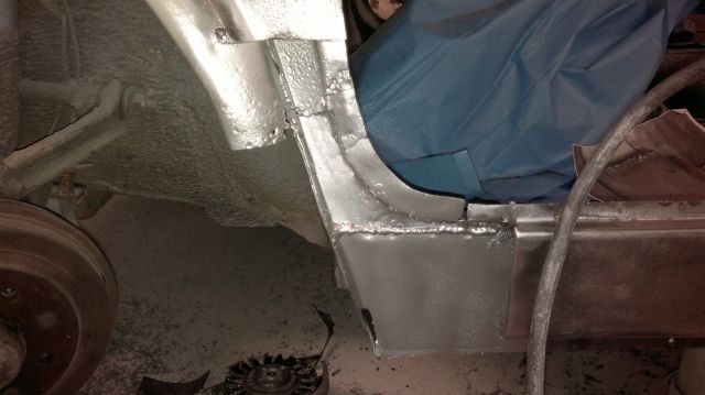

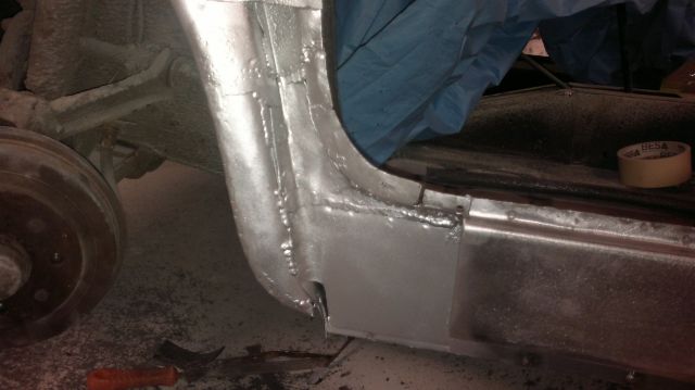

  • retour à nos moutons
     Voili-voilou #l11
    Re : Alégria-Auto
    « Réponse #126 le: ven. 25 janvier 2013, 22:53:19 pm »
  • Joli boulot  #g2 #B6 #B6
    Re : Alégria-Auto
    « Réponse #127 le: ven. 25 janvier 2013, 22:53:58 pm »
  • bien joué  #B6
    tu utilises du cuivre en bombe entre deux tôles à souder par points ?
    Tu en penses quoi ?
    Re : Alégria-Auto
    « Réponse #128 le: ven. 25 janvier 2013, 22:55:58 pm »
  • de mon côté je passe du zinc appremment nouvelle directive dans les garages ..... ça va bien  #g2
    Re : Alégria-Auto
    « Réponse #129 le: ven. 25 janvier 2013, 22:58:40 pm »
  • la soudure mord bien ? Avec le cuivre, j'ai eu des résultats moyens
    Re : Alégria-Auto
    « Réponse #130 le: ven. 25 janvier 2013, 23:07:25 pm »
  • Merci les gars  #g7.
    Je passe aussi du zinc, mais seulement depuis que je ne trouve plus de phosphatant soudable #b7
    Re : Alégria-Auto
    « Réponse #131 le: ven. 25 janvier 2013, 23:09:25 pm »
  • ça va plutôt bien,  j ai pris le matoss : appret forcia , bombe zinc et mastic chez renault ( au temps  où je bossais dans une carrosserie Motrio,le boss tournait avec ces produits, depuis j ai suivi ; ça me satisfait à  part le mastic un peu dur à lisser mais facile à poncer à l inverse du mastic de chez citroen de couleur vert, ecolo ( que mon frangin carrossier utilise) super facile à poser mais medique à poncer ......
    et toi François , dis nous tout , tu utlises quoi de beau ?  #g2
    Re : Alégria-Auto
    « Réponse #132 le: ven. 25 janvier 2013, 23:28:33 pm »
  • heu...la boîte de mastic est rouge #g6  . Pour les produits peinture (phosphatant et aprêt) je prend tout en Bernardo (super rapport/qualité prix) et j'ai jamais eut de réactions avec les différentes marques de peinture qu'utilise mon peintre (contrairement aux aprêts PPG et Ixel).
    Faut que je regarde la marque du mastic car il est facile à lisser ET à poncer #g6.
