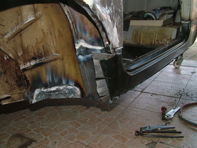

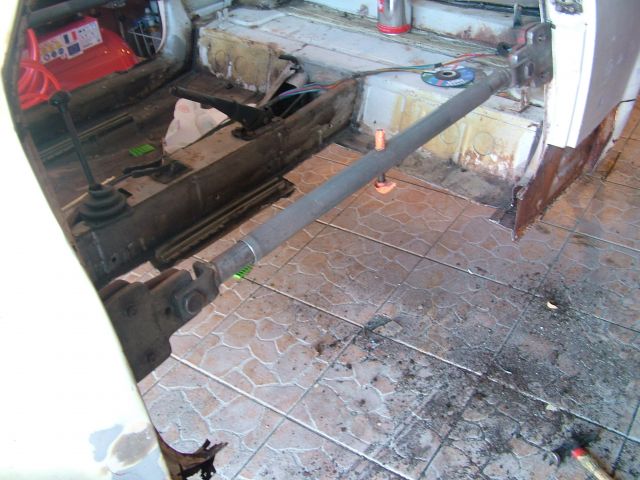

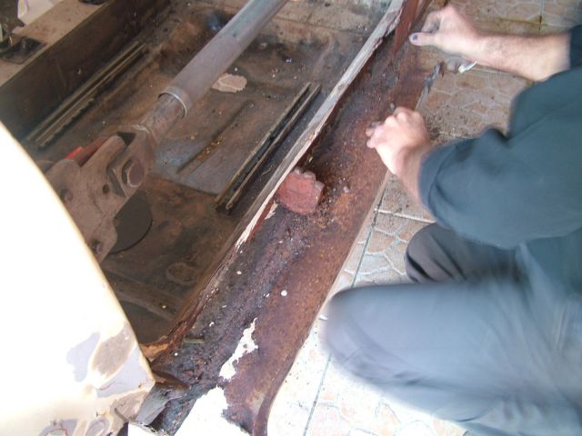

  • T'inquiète pas Flo . Quand tu arriveras à ce stade la tu le sauras  #g2
    Après tu fait çà
    Et çà
    Mais  rien ne se voyait de l'extérieur . L'ancien propriétaire avait rempli le bas de caisse de MAP  ( de la colle pour le placo )
    Vu l'état de ta voiture je ne pense vraiment pas quelle soit gangrenée et maquillé à ce point . Il faut que je regarde si les produits RESTOM  pourrais faire l'affaire en préventif ( http://www.entretien-moto.fr/chassis-cadre-restom-cire-corps-creux-4010-cire-corps-creux-longerons-268.htm ) , ils stipulent que oui . A 17 € le litre pas grand risques
    En tout cas avant de remettre la mienne sur route tous les corps creux aurons droit a à ce traitement .

  •  #B6 Corps creux super!!!!

  • ho punaise !!!!!!!!!!!!!!!!!!!!!!!  #j2 #j2 #j2
    c'est de la grosse chirurgie en effet !!!!!!!!!!!!!!! #k8

    ba je te souhaite pas d'en arriver la mais bon....n'étant pas dans ton bas de caisse je ne saurais te dire....dans l'idée,moi non plus on voyait rien du tout! et puis en grattant! mais ça veut pas dire que ça soit la même!
    très bien ta pince pour remplacer les bas de caisse Stefano!  #B6
    faudrait que je demande a mon Oncle si il en aurait pas une a me vendre!  #g6
