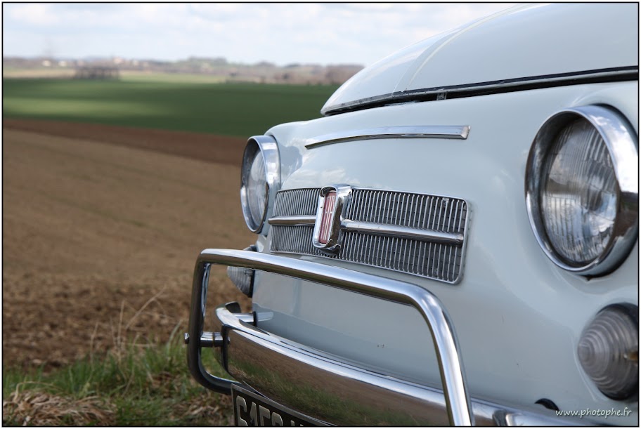

bienvenue voisin !  #l7
une R, excellent choix !  #g2
une face avant de L sur une R ? oui c'est possible ! #b3 #B6
[ Image 1 ]
  • Messages: 12.486
Re : Un nouveau venu de l'est !!
« Réponse #15 le: mar. 25 mai 2010, 21:25:49 pm »
  • oui je confirme
    http://picasaweb.google.fr/antoniellotony88/FIAT500R02#5341773202054602258
    http://picasaweb.google.fr/antoniellotony88/FIAT500R02#5361065012590209154
    http://picasaweb.google.fr/antoniellotony88/FIAT500R02#5364979678833428658
    j'ai fait reboucher le trou du logo de L et remis un logo de R sauf que d'origine il y a le renfoncement exprès pour le logo et plus ici
