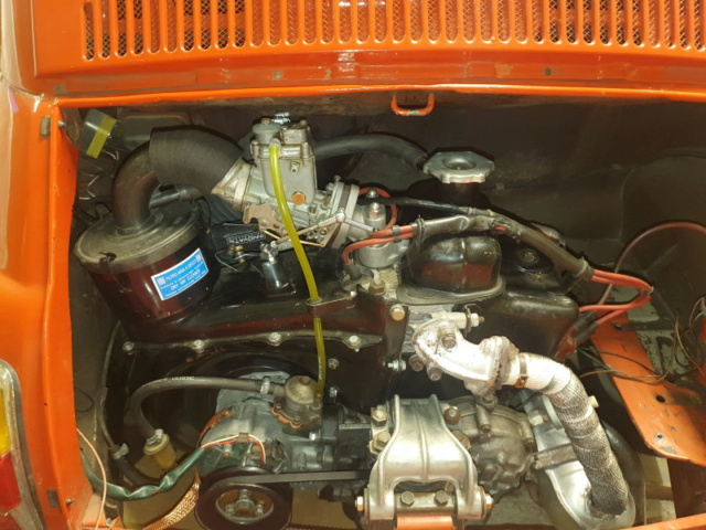

  • salut a tous, on va dire que je suis tombé sur une occasion pas mauvaise pour un FZD30/24  #g7
    après la remise en état et et quelques kilomètres avec, ou, bonjour la grosse prise de couple  #11, j'ai sorti la lambda pour faire une bonne mise au point.
    mon carbu est raccordé à la boite a air d'origine avec un coude réducteur  (enfin agrandisseur si on suit le flux d'air) a 45°.
    verdict je suis un peu trop riche partout sauf en reprise. au ralenti a peine 1/4 de tour en roulant, AFR de 12 en bas  a  11 en haut pied au plancher par contre bon sur un filet de gaz et AFR entre 14.5. et 15.5 (air et émulsion ok ).
    > ralenti une taille en dessous de 38 a 35, essence 125 a 120.
    > pour la reprise, je suis totalement pauvre (AFR a 22) a l'ouverture même partielle du papillon et après  5secondes ca repart.
    pourtant le gicleur porte bien son nom car l'essence est bien pulvérisée des que les papillons bougent.
    je passe d'un 35 a un 50 et je règle la quantité d'essence > de 3cc a 6cc
    et je retourne faire un tour.
    ralenti 2.5 tours et AFR a 14 , 15 sur un filet de gaz. grand ouvert je suis toujours un peu riche tout en haut je vais devoir
    descendre encore mon principal.
    par contre la reprise c'est toujours pareil  #h6, gros trou (moins pire, AFR a 18).
    pas content je décide de m’arrêter et d'enlever la durite de la boite a air.
    et la l'afr dans les choux. ultra riche de partout. afr autour de 10 a 11.
    avis aux spécialistes de la carbu (oui oui vous qui avez fait cracher ses boyaux au IMB #g6) ca vous choque une telle influence de la boite a air ? perso j'aurais penser plutôt a l'inverse sans le filtre.
    il y a une si grosse surpression avec la turbine?

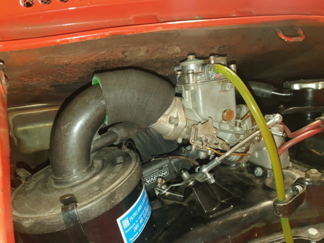

    sans la durite, j'ai une petite pipe comme sur cette photo
    cela doit permettre une transition pas trop violente. d'origine tu a un filtre type boite a camembert

    la petite pipe est franchement pas "terrible" nue.

  • As tu essayé une tubulure longue a l'entrée du carbu?
    Parce ce que peut etre qu'avec ton coude court, tu as un accord acoustique plutôt axé pour les hauts régimes et donc un balayage des gaz d'admission trop faible a bas regime.
    D'ou mauvais remplissage de la chambre de combustion a bas régime et lors des grosses reprises, un mélange pauvre le temps que le moteur remonte en régime.
    Ne pas oublier que l'admission c'est de l'accord d'ondes acoustiques (résonateur de Helmholtz). L'accord qui va bien sur nos berlingots (couple maxi) se fait avec 60/65 cm de tubulure d'admission, tu en es plutôt loin!
