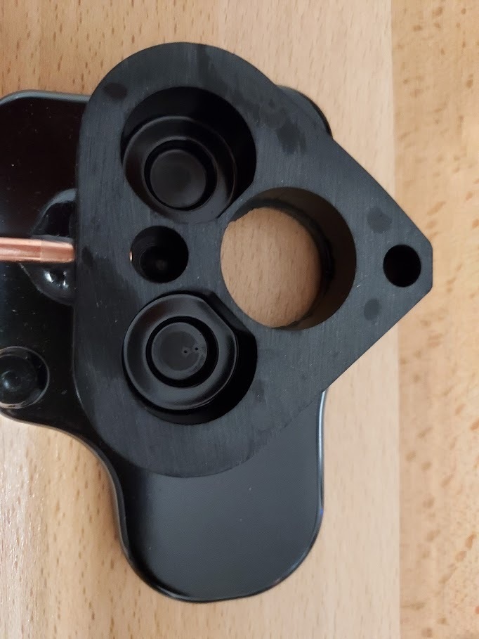

  • Bonjour, je viens juste de recevoir, les pièces, que je monterais Samedi prochain, mais l'entretoise n'est même pas finie !
    faut-il percer ? c'est pré-percé ? J'avoue être surpris par le manque de finition, y'a 2 diamètres lequel choisir pour percer ?
    Re: Carbu Weber IMB10
    « Réponse #13 le: mer. 06 septembre 2023, 14:20:19 pm »
  • Percer quoi?
    Si il s'agit des bavures de moulage à retirer, un petit coup de toile à la main devrait suffire non?
    • Messages: 8.503
    « Réponse #14 le: mer. 06 septembre 2023, 16:45:38 pm »
  • on dirait que les 2 trous du passage des goujons ne sont pas débouchants !
