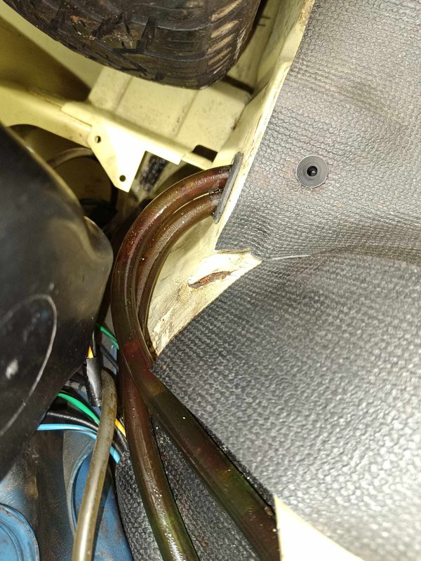

    Est ce que cela vous est déja arrivé d'avoir les durites de liquide de frein qui vont du bocal au maitre cylindre qui transpirent le liquide de frein ?
    C'est sur une 126 bis, mais j'imagine que c'est pareil sur 126 ?
    Une alternative pour changer ça ? Merci d'avance,

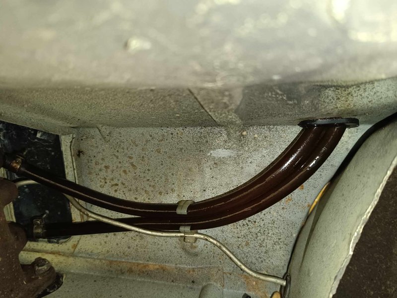

    J’ai exactement le même souci. J’avais initialement sur la 500 une durite de couleur ver en plastique mou et qui était en permanence recouverte d’une pellicule de ldf, je l’ai remplacée par de la durite à essence noire, mais après un an, pas mieux. Ça recommence. Je vais tester la durite à air comprimé pour voir.

  • Bj , face au ldf , il n'y a pas grand chose qui résiste à part ce qui est prévu ,https://webshop.fiat500126.com/fr/equipement-de-freinage/cylindres-r_cepteur-und-tuyaux-de-frein/tuyau-pour-le-r_servoir-de-fluide_ma_tre-cylindre-_51-cm

  • Pour répondre aux questions, j'ai pris il y a quelques temps la référence du lien cité un peu au dessus. niveau longueur j'ai même recoupé un peu donc c'est bon.

  • Installée avant Noël, cette durite ne suinte pas pour l’instant! J’ai bon espoir.
