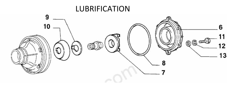

Oui oui ! Autant pour moi. Je me faisais le parallèle qu'il n'y a pas de filtre à huile ou de cartouche à changer. Mais effectivement le joint torique ! Et pour pousser le truc, les rondelles grower des vis du capot.

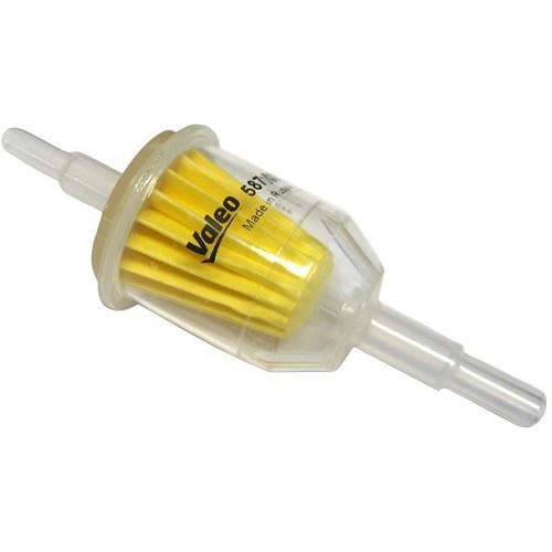

  • Je lui ai acheté un petit filtre à essence aussi, comme tu m’avais conseillé 👍

  • J’ai pris ça

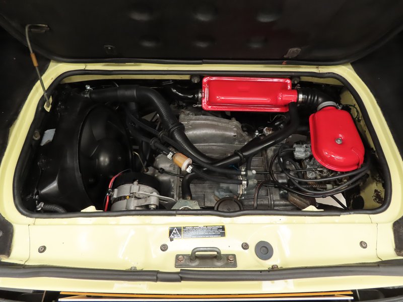

  • J'avais le même filtre à essence que toi au début, mais vu comme il était placé, il tapait contre la trappe, donc je suis passé à plus petit comme ceci :
    Il suffit juste que tu fasses attention à son emplacement.
    Et sinon peut etre pourras tu en profiter pour répondre à une question que je me pose, mais où je n'ai pas cherché :

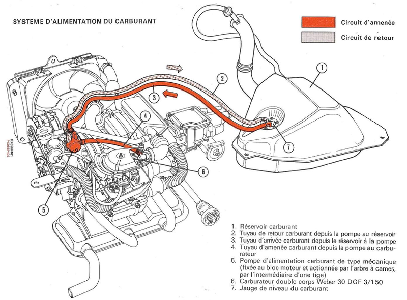

    Toutes les photos que j'ai trouvé de baie moteur de 126 bis, le filtre à essence se trouve sur la durite qui va le plus proche de pare choc arrière comme ceci :
    Or le manuel de réparation indique ceci :
    Ce qui veut dire que si on veut protéger la pompe à essence et le carbu, il faudrait mettre le filtre sur l'autre durite..
    Donc si jamais tu testes, j'aimerai bien que tu nous dises s'il te plait  #g2

  • Tu veux dire qu’il faudrait la mettre sur le numéro numéro trois ou sur le quatre ? J’ai mis le filtre sur le tuyau numéro deux, et là je n’arrive pas à remplir le filtre. Elle ne démarre plus , je pensais que le numéro trois était le retour de carburant

  • Sur toutes les photos, les gens l'ont mis sur la durite 2, mais si on suit le sens sur le schéma il faudrait le mettre sur le 3 (tu protégés la pompe et le carbu).
    Sur le 4 tu ne protéges que le carbu.
    Reste à savoir en réel lequel du 2 et 3 est le vrai aller et retour.

  • Pour moi, l’autre était le retour, je l’ai débranché, et j’avais un jet d’essence  sidérant de la pompe Moteur tournant🤔 il faut vraiment que je vérifie tout ça
     #f9 c'est écrit en gros et en couleur en haut à droite sur le schémas  #B6

  • Oui j’ai bien vu, mais pourquoi tout le monde met le filtre sur l’autre durites du coup? D ou le doute 🤔

  • J'ai pu voir ça sur des photos de moteur de Bis allemande, hollandaise, anglaise, française et polonaise.
    Et verdict, je viens de tester, c'est bien le manuel de réparation qui se trompe. La durite de retour au réservoir est la numéro 3.

  • Cool 👍, j’allais justement te faire un retour, aujourd’hui j’ai débranché la mienne moteur tournant  et j’ai bien le retour sur la 3 , par contre quand je débranche l’autre rien du tout, je suppose donc que cela se fait par aspiration et en la débranchant  rien ne coule , je voudrais voir aussi pour mon ralenti qui est pas super stable, il doit bien y avoir moyen de régler l’allumage ? carburateur nettoyé, bougies OK joints de pompe OK et c’est toujours pareil🥹 cela fonctionne comment sur les bis? Toujours des rupteurs et un calage d’allumage ?

  • Oui c'est la pompe qui aspire ,donc si tu débranches l'arrivée, il ne se passera rien (enfin elle va bien finir par caller une fois que la cuve du carbu sera vide).
