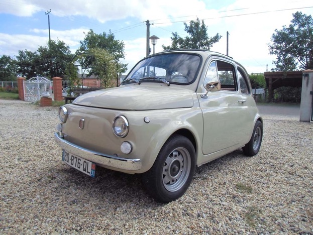

  • Fin des problèmes électriques.
    Après un petit travail sur l'aile droite ma roue touche encore dans les virages.
    Ma porte droite (de la refabrication  #b7) touche aussi à l'ouverture.
    Mes congés touchent à leurs fins mais
    le but est atteint j'ai fini le remontage. ange
     #l5

    • Messages: 12.487
    Re : Re : Re : Garage d'ep31
    « Réponse #182 le: ven. 09 août 2013, 19:34:53 pm »
  • je vais peut être essayer de monter les 125 sur les 4'' mais cela risque d’être tendu
    125 sur 4,5"  #g2

    Re : Garage d'ep31
    « Réponse #183 le: ven. 09 août 2013, 20:26:07 pm »
  •  #g2
    Un autre truc qui va vous faire mal mais je crois que je vais monter un rétro à droite.
    ça fait trop vide de ce coté  #g3

    « Réponse #187 le: dim. 11 août 2013, 18:13:18 pm »
  • La porte ne touche plus ça c'est bon.
    Même avec les 125 sur les jantes en 4" et bien je touche, moins mais je touche.
    Seul ça pourra le faire, mais avec un passager cela sera plus compliqué.
    Pour résumer le projet, j'ai fait un nouveau montage de ma vidéo
    Ma 500 de 69
    Merci à tout ceux qui m'ont donné des conseils et apporté leur aide.
    Maintenant y a plus qu'à rouler.
    Investissement de base 1300€ pour la voiture et un stock de pièce plus ou moins en bon état.
    Coût final du projet 11300€ (avec l'achat d'un poste à souder, bouteille, pièce fiat, divers, etc ...)
    « Modifié: dim. 11 août 2013, 18:19:21 pm par ep31 »

    « Réponse #193 le: dim. 11 août 2013, 21:05:40 pm »
  • J'ai vue la voiture sur ton site, bravo elle est magnifique, le seul ik pour moi c'est les plaque d'immatriculation, pourquoi tu n'a pas mis les noirs?( a moin que la photo n'est ps ressente!!) sinon bravo!!!! Sacré budget comme même!!
     j'ai hâte de terminer la mienne!! #boingboing
    Re : Garage d'ep31
    « Réponse #194 le: dim. 11 août 2013, 21:52:59 pm »
  • Bravo ! sobre et raffinée en même temps !  #B6
