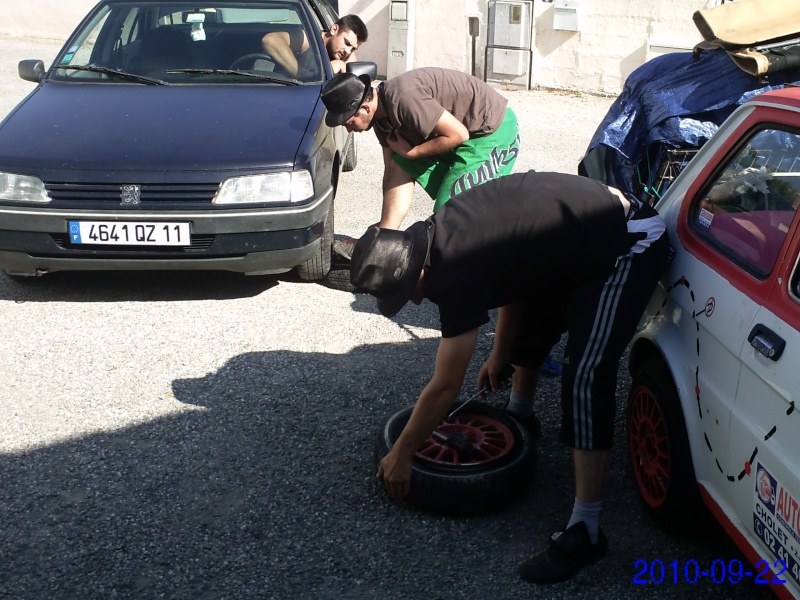

  • une autre solution pour le decollage quand on a rien  #g6
    Faut pas se laisser gagner par l'euphorie de croire que l'on est un homme important . . . .
    louise attaque
    Hors ligne Frantz007
    • Messages: 411
    • Localisation: 11150 PEXIORA
    • Modèle: 126 A rouillé
    Re : Et vos pneus
    « Réponse #16 le: jeu. 08 mars 2012, 19:03:44 pm »
  • Les 2 premières jantes que je vais monter n'ont rien dessus (merci Cleflo  #g2), il n'y aura qu'a monter les pneus dessus
    Sinon pour décoler les autres je les ferai au serre-joint ou je les filerai à un collegue, son frere bosse dans un garage donc facile  #g6
