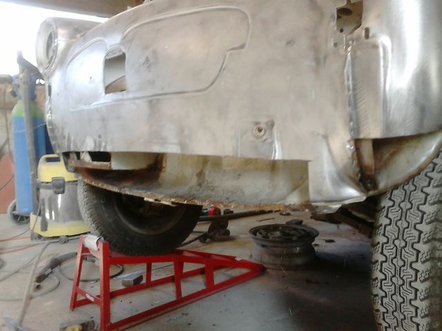

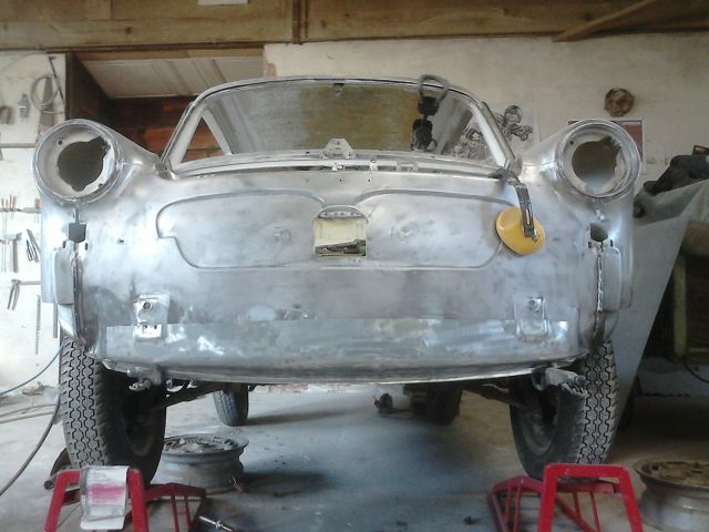

Après une pose "yougtimer" voici un bicylindre de retour à l'atelier sous la forme de la rolls royce des dérivés, j'ai nommé bianchina. Elle est globalement saine, avec deux trois trucs chiant comme la face avant percée et bien cabossée.
[url=http://fotoforum.fr/photos/2014/03/05.111.jpg[/img]

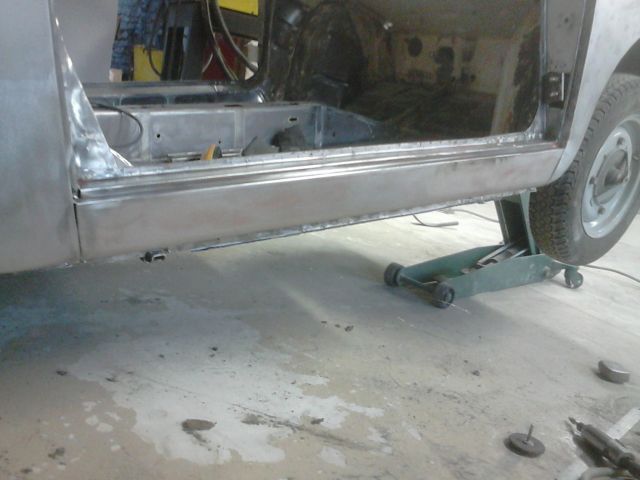

donc pour résumer deux coins de plancher, le fond de coffre, et le bas de caisse passager sont à remplacer
la partie supérieur du bas de caisse intérieur était fatiguée
voilà pour l'instant elle en est là, j'attends le bas de caisse neuf pour finir le côté et attaquer la face avant
[img]http://fotoforum.fr/photos/2014/03/05.131.jpg][ Image 1 ][/url]

  • encore une qui est tombée entre de bonnes mains !   #g6
    mais pour la rolls des dérivée, ça mérite au moins ça !  #g2

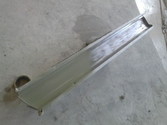

  • Merci des compliments, pour ce qui est du terme rolls ça n'est pas exagéré: grand pare-brise où on a pas besoin de se plier en deux pour voire la route quand on dépasse 1,5 mètre, plus d'espace car les montants sont droits donc pas besoin de rouler vitre ouverte ou de se faire amputer du bras gauche et surtout plus de confort grâce  aux sièges avec mousse dunopillo@ qui n'ont rien à voire avec les trétaux des 500  #g6

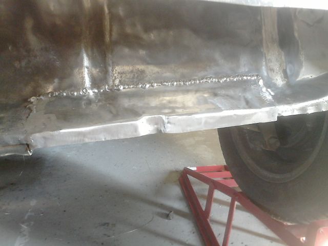

    donc petite suite

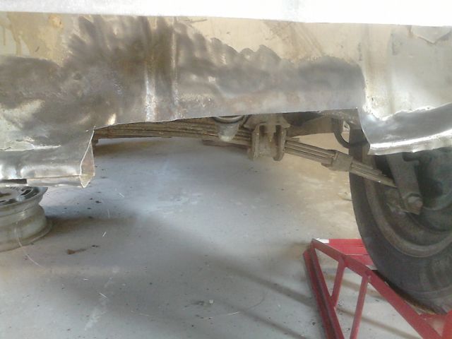

    comme d'habitude décapage, phosphatant, aprêt
    posé
    fond de coffre

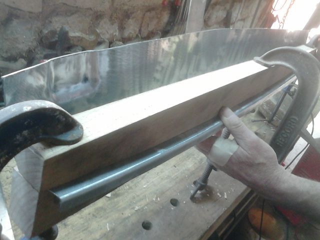

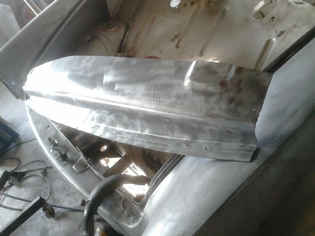

    pour le bas de la face avant j'utilise celui d'une 500, le soucis c'est que sur la lulu c'est moins large et il faut décaler le bord tombé d'un bon centimètre vers l'intérieur. Pour ne rien défoncer fabrication d'une forme en bois et marteau
    Reste à modifier les emboutis au niveau du pare-choc et soudure. Les bas d'ailes avant sont partis au sablage

    « Réponse #218 le: mer. 12 mars 2014, 21:41:50 pm »
  • c'est propre  #b3 Tu as traité rapidement ?
    Re : Alégria-Auto
    « Réponse #219 le: mer. 12 mars 2014, 21:56:01 pm »
  • Le dessous de batterie est passé à l'acide et je vais phosphater/apprêter avant de refermer la face avant. Pour le reste de la caisse ça peut encore attendre vu le temps qu'il fait en ce moment

  • C'est pas mal ta réparation de la face avant, quand tu vois le tarif... #j2
    A ce stade tu as bossé combien d'heures sur l'auto??

    « Réponse #221 le: jeu. 13 mars 2014, 02:22:23 am »
  • tu passes quoi comme acide? j'ai toujours eu peur avec l'acide qu'il continue son travail même après nettoyage...beau bouleau en tout cas! c'est bien de découper les pièces pour en mettre le minimum des merdes de refab!  #B6
    Re : Alégria-Auto
    « Réponse #222 le: jeu. 13 mars 2014, 07:59:46 am »
  • Pour l'instant environs 60h. Pour l'acide c'est du phosphatique
