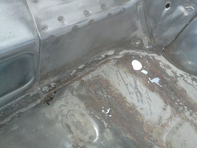

  • je traite à l'acide phosphorique et je retire l'excès à l'essence F qui en même temps dégraisse mais en fait je sais pas trop si c'est une bonne idée (d'un point de vue chimique) #f9

  • Le vendeur m'a dit d'utiliser de l'alcool à 110
    Re : Alégria-Auto
    « Réponse #228 le: jeu. 13 mars 2014, 19:54:58 pm »
  • à 110 ? Le titre peut pas dépasser 100 non ?
    Re : Alégria-Auto
    « Réponse #229 le: ven. 14 mars 2014, 19:58:46 pm »
  • A priori si puisqu'il m'en a proposé. Mais bon il m'a aussi dit que n'importe quel alcool éthylique est valable
    Re : Alégria-Auto
    « Réponse #230 le: ven. 14 mars 2014, 20:02:19 pm »
  • mes restes de chimie me rappellent que : acide + alcool = esther + eau. Je sais pas si c'est trop ce qu'on cherche pour neutraliser la rouille  #f9
    Re : Alégria-Auto
    « Réponse #231 le: ven. 14 mars 2014, 20:14:39 pm »
  • Je peux pas t'en dire plus, moi j'ai écouté le pro ... En tous cas ça enlève bien le surplus et après le ponçage c'était propre. Pas non plus de réaction au passage du phosphattant donc on verra bien sûr la durée.

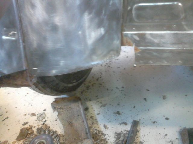

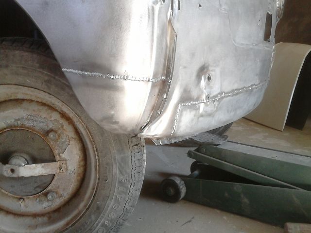

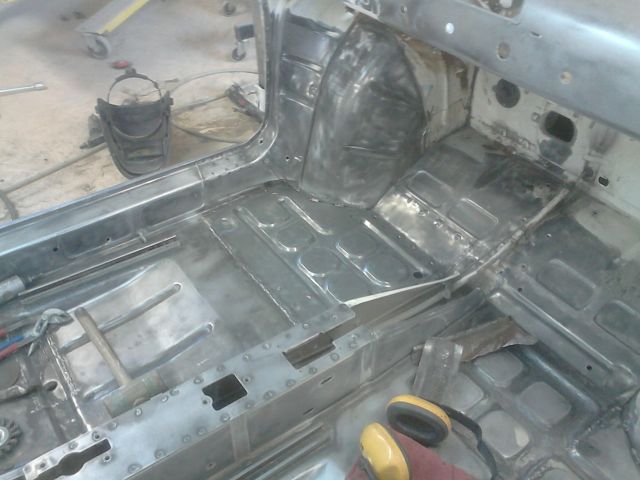

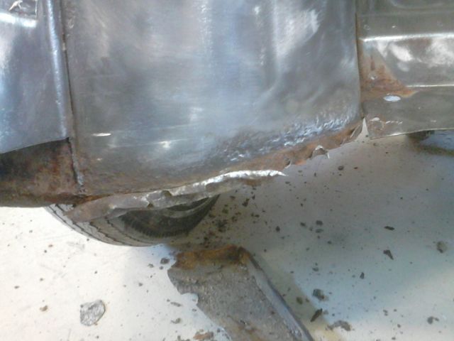

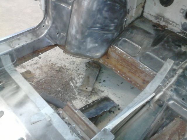

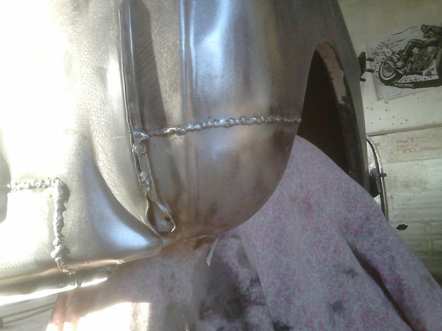

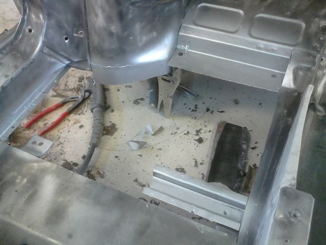

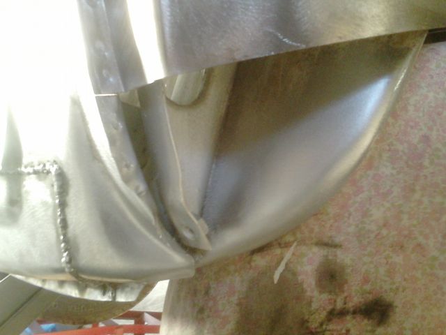

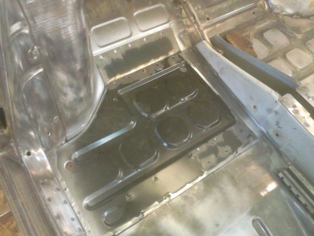

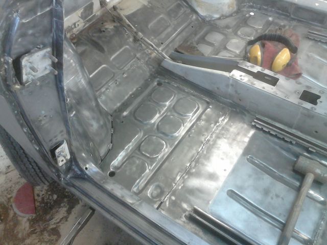

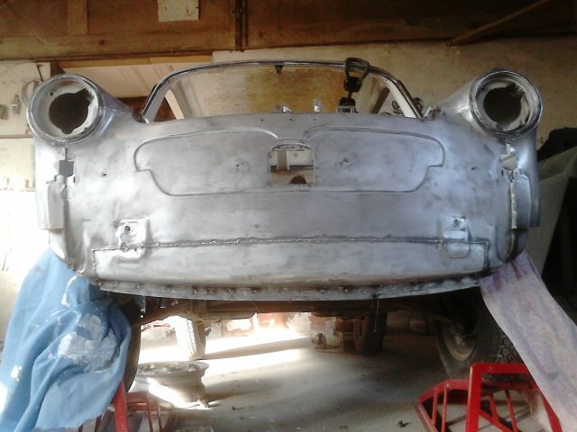

    donc petite suite
    Voilà reste à fermer le bas de caisse, et on pourra la retourner
