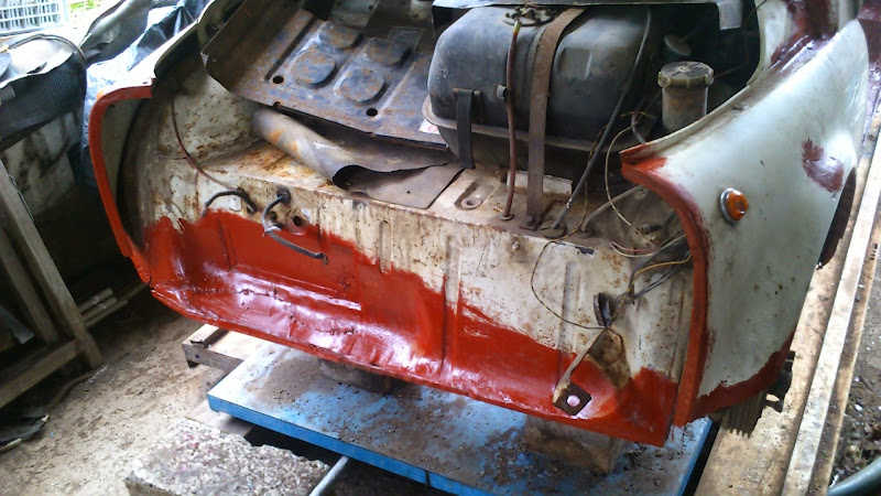

    « Réponse #138 le: ven. 31 mai 2013, 22:05:45 pm »
  • suite
    • Messages: 12.487
    Re : restauration d'une jardinière
    « Réponse #139 le: ven. 31 mai 2013, 22:06:25 pm »
    • Messages: 12.487
    « Réponse #140 le: ven. 31 mai 2013, 22:06:52 pm »
    « Réponse #141 le: ven. 31 mai 2013, 22:10:20 pm »
  • Tony, t'es sûr que t'as viré toute la roustillaille ?
    • Messages: 12.487
    « Réponse #142 le: ven. 31 mai 2013, 22:19:17 pm »
  • non sinon c'est la voiture complète qui y passe  #g3
    « Réponse #143 le: ven. 31 mai 2013, 22:23:28 pm »
  • c'est surtout que t'auras du mal à souder des planchers neufs sur de la tôle corrodée  #g2
    • Messages: 12.487
    « Réponse #144 le: ven. 31 mai 2013, 22:26:41 pm »
  • je fais confiance au carrossier qui bosse dessus il en a vu d'autres  #l11  et si tu coupes plus que le nouveau plancher ne couvre tu sais plus le souder non plus à mon avis.

    « Réponse #145 le: jeu. 06 juin 2013, 08:50:24 am »
  • Est ce que le palier de villebrequin de jardi est identique à celui d'un 110F. le mien est hs
    « Modifié: jeu. 06 juin 2013, 08:52:52 am par tony500 »
    • Messages: 8.503
    « Réponse #146 le: jeu. 06 juin 2013, 10:00:39 am »
  • Il faut qu'il y ai un trou pour alimenter en huile la sonde de pression
    « Modifié: jeu. 06 juin 2013, 11:10:38 am par Cléflo »
    • Messages: 12.487
    « Réponse #147 le: dim. 16 juin 2013, 13:40:12 pm »
  • Est ce que la chaîne de distribution est la même?
    la mienne est aussi à changer
    • Messages: 12.487
    « Réponse #148 le: jeu. 20 juin 2013, 20:06:54 pm »
  • up
    « Réponse #149 le: jeu. 20 juin 2013, 20:10:10 pm »
  • Je te dit ca samedi.... Je regarde et je change si c est la meme....
