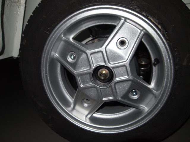

  • Bonsoir les amis !
    Je viens de mettre des jantes cromodora CD25 en 4.5. Et je me rend compte que quand je braque à fond, elles viennent toucher l'espèce de biellette/rotule de direction sur ma FIAT 500 LOMBARDI qui a un essieu de 500 normale.
    Que faut-il faire?...

  • En gros c'est cette partie là !

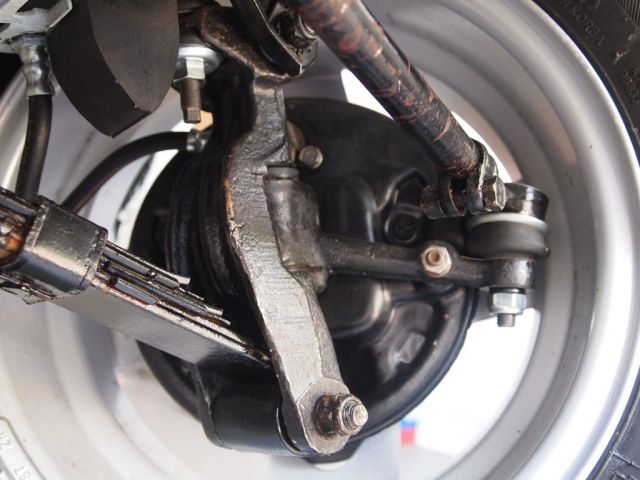

  • Voici ce que cela donne sous les jupes de la mienne . RAS çà passe . Avec un braquage maximal dans les deux sens.

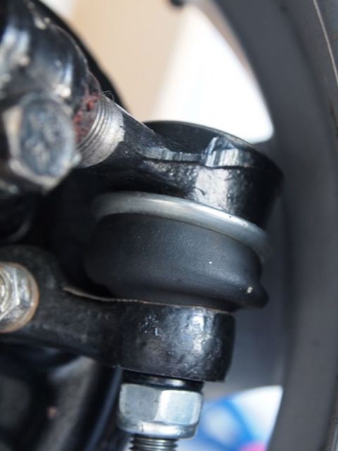

  • attention moi c'était pas l'écrou de la rotule qui touchait mais le boulon du collier de serrage sur la tige du renvoi de direction

  • pas celui en rouge mais celui en vert

  • Moi aussi  c'était celui en vert qui touchait , donc tu le recule un peu vers l'intérieur , c'est tout . Tes jantes doivent être marquées par le frottement  .

  • s'il est comme sur la photo il ne touchera pas
