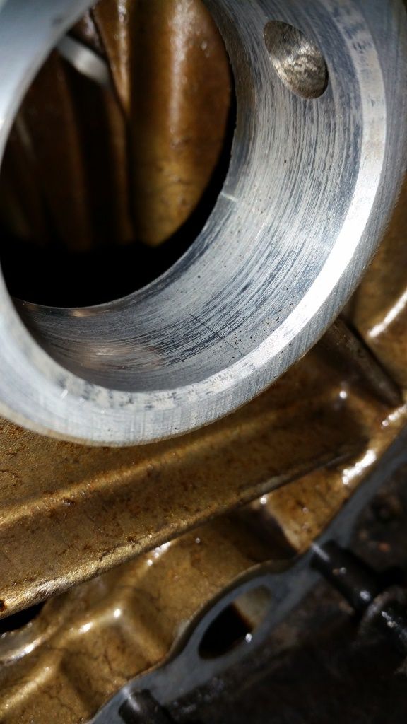

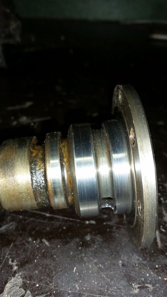

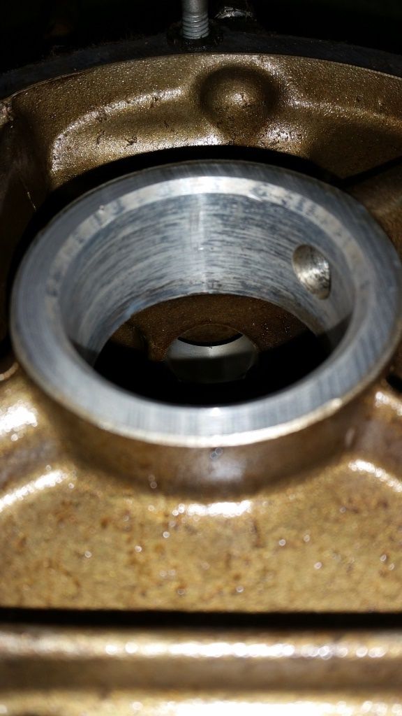

Bonjour tout le monde
j'ai donc démonté le moteur d'une Fiat 126 650cm³   #l10

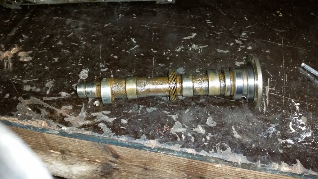

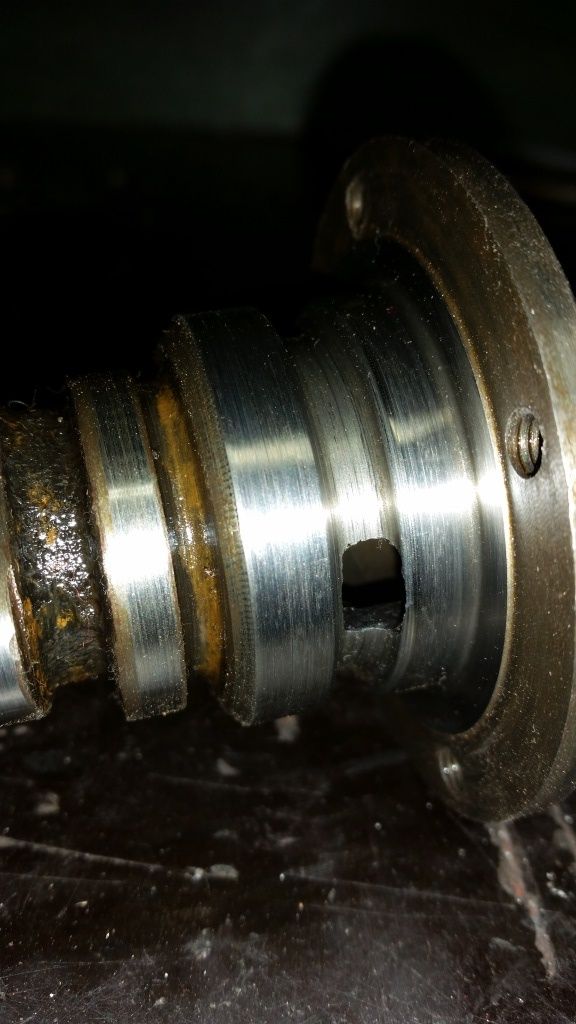

mais quand je l'ai démonté coté distribution, la ou il y a l'axe camshaft qui passe comme indiqué sur la photo, j'ai constaté qu'il y avais quelque griffes quand même assez profonde pour posée la question sur le forum  #f9, si ceci est pour la poubelle ou pas  #fc , ou est ce que ce n'est pas si grave, le camshaft n'as rien du tout pas une petite griffe rien.
j’espère que vous pourriez m'aider avec cette question
 Merci

  • Voila je les ai mises  #k5, j'espere vraiment que ce n'est rien de grave ou reparable  #f9

  • personne qui pourrais m'aider?  #c2
    Re : Bonjour j'ai une question sur la revision du moteur
    « Réponse #7 le: mar. 31 mars 2015, 18:21:57 pm »
  • oups j'avais pas vu le changement de photo au debut
     #c4 c'est tout de meme vachement plus usé que le bloc de la photo de chez axel.....
    je veux pas être pessimiste.....mais....

  • À mon avis tu les sens même avec les doigts !
    Justement on le sens quand meme pas mal avec les doigts c est pour ca que je le demande sur le forum car ils y en a qui ont vachement plus d experience que moi lol

  • Personne qui pourrais avoir une idee/ solution pour sauver/reparer le bloc moteur?

  • usiner et mettre une bague? mais ça va coûter un pont à mon avis

  • ou un bloc d'occas pas cher  #g6

  • et aléser la bague, après montage.
