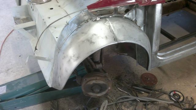

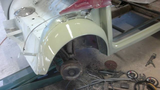

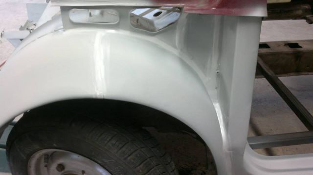

bonsoir, en image
décapage
phosphatant
aprêt
