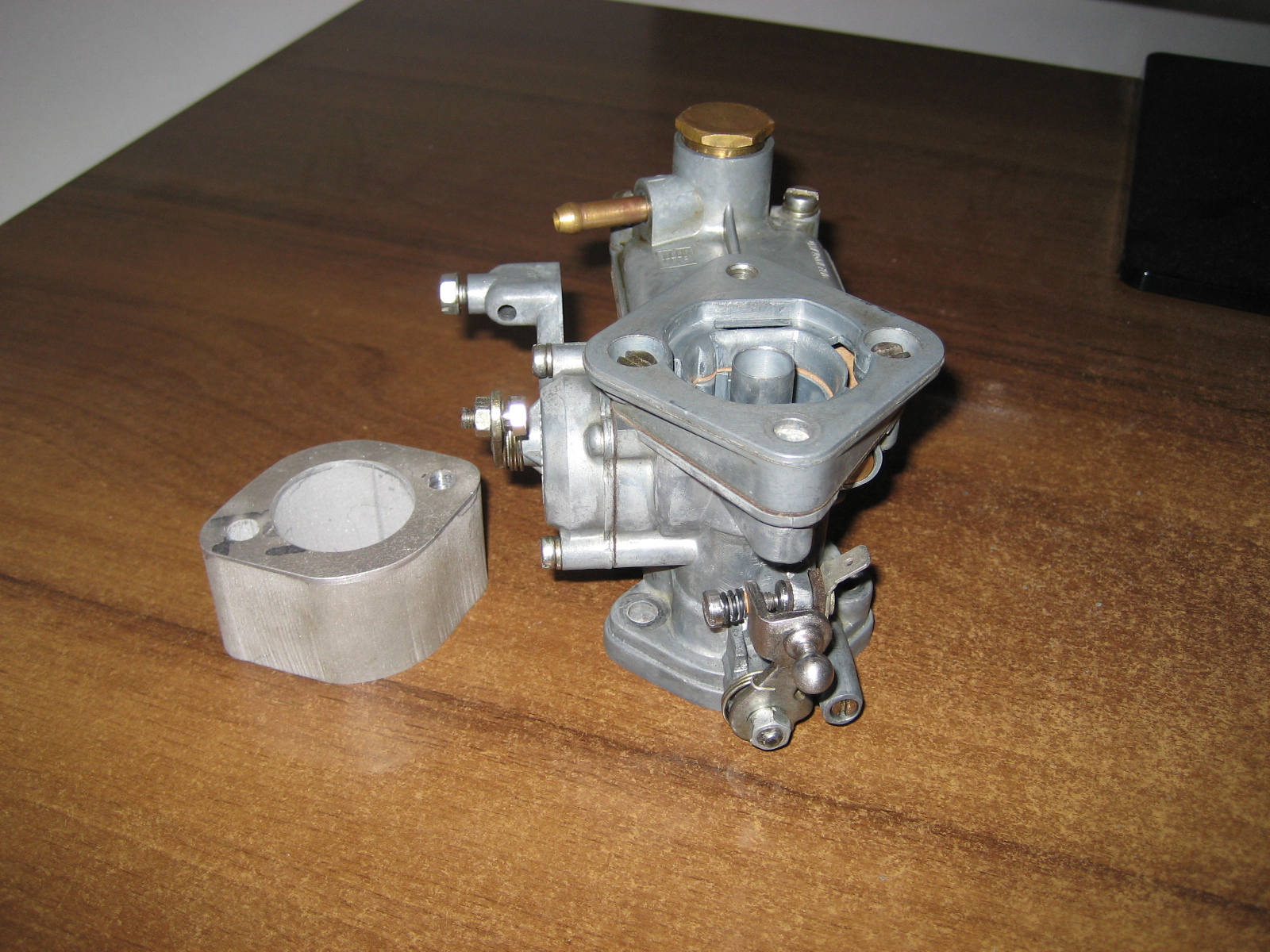

  • pourquoi, ils s'amusent à surelever le carbu ?
    http://obrazki.elektroda.pl/3559566500_1442137590.jpg
    Re: carbu polonais
    « Réponse #28 le: dim. 19 février 2017, 09:46:48 am »
  • - soit parce qu'ils ont modifié l'entrée du conduit d'une culasse simple admission. La bakelite doit aussi être taillée et n'est pas assez épaisse pour se raccorder. J'ai eu une cale comme ça
    - soit pour usiner un trou taraudé où monter un manomètre qui donne la dépression sous le carbu. Méthode des années 60 pour déterminer le meilleur remplissage
