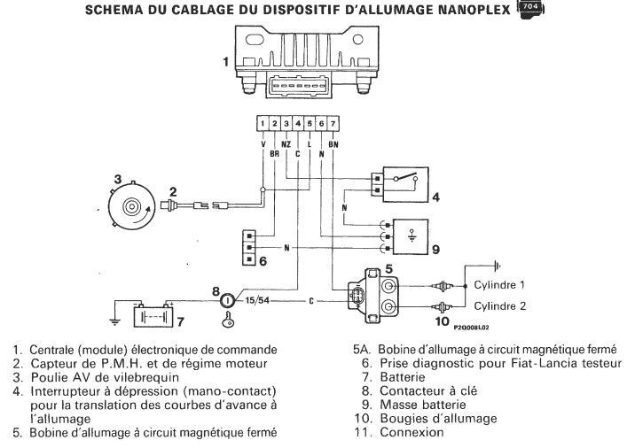

  • il ne semble pas y avoir de modification de l'avance en changeant le nanoplex et et aspirant à la durite.
    je vais essayer de court circuiter le capteur de depression, et voir si j'ai une modif.
    sinon, il faudra que je trouve le moyen d'ouvrir  le connecteur, pour recabler.
    si je n'ai toujours pas de modif, je me resoudrais à rouler comme ça

  • tu as vérifier le cablage ? pas de coupure ? ou de résistance trop élevé ?

  • sur le capteur de depression, j'ai 9.5v contact mis et 11.5V moteur tournant (de mémoire), donc ça ne fait pas beaucoup, mais est ce suffisant, ça, je ne sais pas.
    et j'ai bien une écorniflure sur un des deux fils du capteur, ras du connecteur

  • c'est alimenté OK, mais le capteur doit faire varier une résistance. est-ce que tu es dans les bonnes valeurs ?
    bon, c'est juste une piste à 2 balles, suis pas mécano hein  #l11

  • le capteur fait juste on off sur le circuit(lamelle relié à la membrane), apres, que devient le courant, je ne sais pas.

  • dans ce cas, ce n'est pas ça  #b10

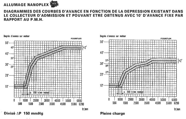

  • Hello Charles
    Si je m'en réfère au schéma et a la spec. du nanoplex, la membrane de dépression contrôle effectivement juste un contact franc pour passer d'une courbe d'avance a l'autre.
    A faible charge, contact ouvert, tu dois avoir environ la tension batterie sur une des 2 bornes, et la masse sur l'autre.
    A moyenne/pleine charge, contact fermé, tu dois avoir la masse sur les 2 bornes. As-tu bien revérifié toutes tes masses?
    Par contre le fait d'aspirer à la durite ne modifiera pas l'avance si tu es sur un régime de ralenti. (même valeur d'avance sur les 2 courbes)
    Je remets le schéma et les 2 courbes d'avance via le manuel cinquecento (moteur 700cc):

  • Salut Fram,
    oui, j'en avais notion pour la translation de courbe au delà d'un certain régime, donc j'aspirais en accélérant.
    en revanche, oui, il est fort possible qu'avec mon fil abimé, ça soit un peu juste.
    Je vais voir si je peux tenter une soudure in situ, aucune envie de tout démonter

  • merci Fram pour les explications  #B6
    Sur un moteur de tourisme, on comprend bien l'agrément d'une progression de l'avance à la fois centrifuge (liée au régime) et à dépression (liée à la charge). Pas trop d'intérêt sur un moteur sportif mais c'est un autre débat. par contre je ne comprends toujours pas comment l'information "dépression" parvient au module électronique  #f9

  • cf photos pages precedentes Franck #g2:
    la depression tord la membrane, et une bibite solidaire de la membrane pousse une lamelle qui va "courcircuiter" (fermer le circuit), et du coup, le nanoplex reçoit 12v (moins dans mon cas #f9) au lieu de 0v quand il n'y a pas de depression, pas de contact lamelle
    je ne connaissais pas le principe, je trouve ça ingenieux.
