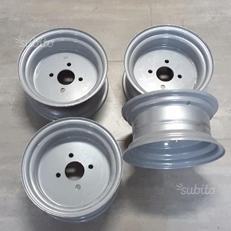

Salut, est-ce que quelqu'un a déjà pensé à utiliser ce type de jantes (quad), en sachant qu'on peut les faire percer à la demande
je cherche a me faire un jeux de jantes/pneus "pourris" pour certaines sorties.....et éventuellement une roue de secours

y a un du club belge il a mis des 10" en prenant de jantes de remorque

la bleue au milieu. y des 165 dessus

ok, cool, et du coup pas de soucis de casse/fiabilité/voilage? Je suppose que si il a du 165 c'est qu'il doit "s'amuser" avec sa bestiole

La sienne envois du bois et aucun souci. sauf qu'elle est un peu plus lente en accélération vu la taille des pneus. dixit le proprio
Si tu es sur FB c'est Paolo le président du club 500 brussels sur le groupe du même nom

j'avais fait faire des jantes tôle en Angleterre (il y a 20 ans, ne me demandez pas l'adresse) en 5X12. Je monte dessus des 165. C'est bien pour être efficace sur circuit (pour faire des tonneaux ou péter les trains roulants aussi).
Mais sur route, je m'amuse bien plus avec des jantes d'origine montées avec des 145R12. Et c'est plus sympa en look que les anachroniques Yoko

Salut Anna, c'est du 10 que je veux
et je compte pas aller au delà de 145

Citation de: Anna le lun. 04 décembre 2017, 01:48:36 am
techniquement, on peut monter des 14R12 sur des 3.5?

en théorie non, mais j'ai fait un paquet de km comme ça sans soucis
