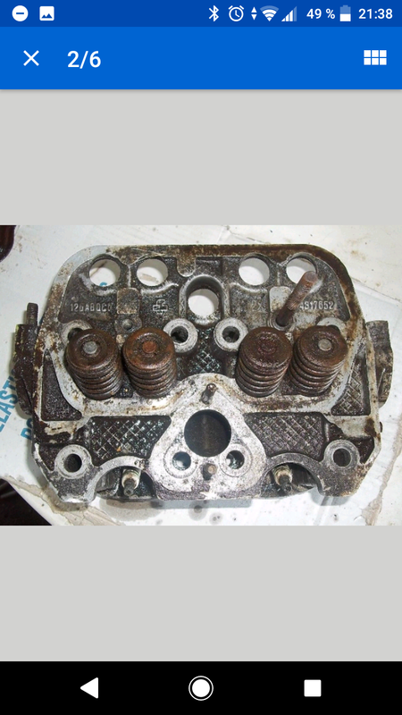

J'ai trouvé une culasse de Fiat 500 R a retaper parce qu'elle est bien salle pour 125€ frais de port compris d'Italie. Vous trouvez que c'est cher ?

  • J'ai trouvé une culasse de Fiat 500 R a retaper parce qu'elle est bien salle pour 125€ frais de port compris d'Italie. Vous trouvez que c'est cher ?
    oui!!

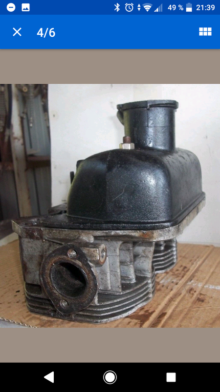

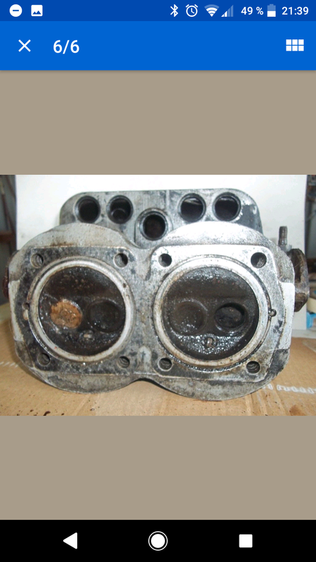

    « Réponse #36 le: ven. 28 septembre 2018, 21:45:07 pm »
  • Vous êtes dingue...
    Voilà... Qu'est ce que vous pensez de ca les dinguo !  #g4
    Re: Ossa et sa Tomate
    « Réponse #37 le: ven. 28 septembre 2018, 21:56:05 pm »
  • je comprends pas la photo, j'ai l'impression qu'il manque une  soupape d'echappement mais la vue de dessus montre que c'est en place #f9 #f9 #f9.
    mon avis perso: c'est possiblement une vielle merde, et si jamais y a un siege en vrac (gros gros frais!), ben, tu le le sauras qu'au démontage.
    demande des photos de pres
    vu le prix, je trouve ça affreusement cher!!
    tu peux te trouver une culasse de 126 ou de 500 soit pour moins cher, soit plus chere, mais "neuve"
