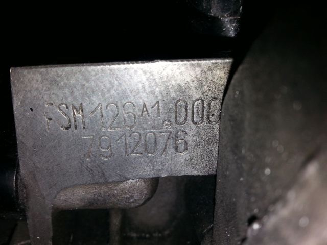

  • qui peut m'en dire plus à propos de ce numéro  #f9
    FSM 126 A 078

  •  J'ai deux 600cc et deux 650cc ils sont estampillés FIAT 126A000 ou FIAT 126A1000
    Tu l'as ouvert pour voir la cylindré ? Et le bloc a bien l'emplacement pour mettre l'allumeur ?

  • en principe on sait différencier un 600 d'un 650 ce ne sont pas les mêmes numeros mais j'oublie à chaque fois lequel sont lequel. et si un de R le num est différent aussi
    126 A5 000
    126A1 000
    126 A 000 ( il me semble que celui ci est le 650 )
    mais qui est qui je sais plus
    ce qui m'interpelle  c'est le 078 après car d'habitude c'est toujours 000

  • Je regarde ce que j'ai ce soir sur mon moteur polonais sans trou pour l'allumeur.

  • Sur mon moteur de 1986 c'est écrit 126A1 000. c'est vrai que ce numéro 078 est étrange  #f9

  • ca ne serait pas plutôt 076?
    ce qui correspond aux blocs fsm des 126P ou elx
        126A1.076/K =  126p ELX ;
        126A1.076/E = 126p 650E ;
        126A1.072 = 126p 650 ;
        126A1.076/8 = 126p 650E FL ;
        126A1.076/9 = 126p EL.

  • c'est une culasse calssique et y a l'allumeur
    je vais encore bien regarder mais y a rien après et toi sur ta liste y a d'autres lettres

  • effectivement c'est 076
    FSM 126 A 076
    il est quand même pas sur ta liste. ce serait pas un 650 mais plutôt un 600 du coup? je pense que les polonais ont fabriqué du 600

  • les 600 sont des 126 A 048
    les 650 des A1 000 / 048  076
    les lettres ont ete rajoutée ensuite pour les evolution ou depollution
    tu as peut etre le 1 de A1 qui est effacé

  • j'ai refait une photo mais elle est aussi pourrie que l'autre  #g6

  • ha la vache t'y met pas du tiens  #g6
    c'est vrai que l'on n'y lit pas de 1. mais on ne lit pas non plus le FSM
    le 1 est de la meme taille que la A
    exemple mon bloc!

  • si si fsm il y est

  • et le A est petit comme le tien

  • mon moteur polonais , sans trou d' allumeur est estampillé....fiat
