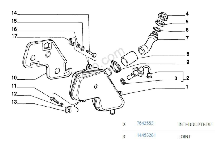

Je pense, car une grosse partie du liquide de refroidissement s'est retrouvé dans les tapis sous les sièges à cause d'une fuite par une des durites de chauffage qui s'est percé, et le voyant de niveau ne s'est pas allumé.
Sinon j'ai cherché dans mon catalogue de pièce et voila la référence, qui malheureusement se trouve, mais à des prix...

Finalement j'en ai trouvé une neuf d'origine en italie sur ebay.
