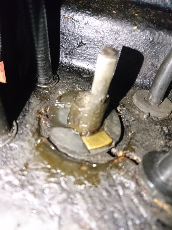

  • La restauration du manche de vitesse se passe bien. Je cale sur ce joint, je ne le trouve pas chez Axel. Est ce qu'il est possible de le trouver encore ? Si oui... Un lien ? Merci d'avance les gaz !  #l5

  • Super! Merci à toi Figatellu! C est chiant qu il y a 9€ de frais de port pour quoique ce soit...

  • fait le tour des marchands, si tu demandes, certains sont capables d'envoyer dans une enveloppe pour pas très cher, mais sans suivi bien sûr

  • vois aussi chez PK500 vu qu'ils sont en Belgique le fdp sont peut être moindre

    Hooo ca c est vraiment top Tony! Merci beaucoup. Je connaissais pas ce vendeur sur la Belgique! Merci beaucoup et certain trucs sont moins cher que chez Axel en plus...
