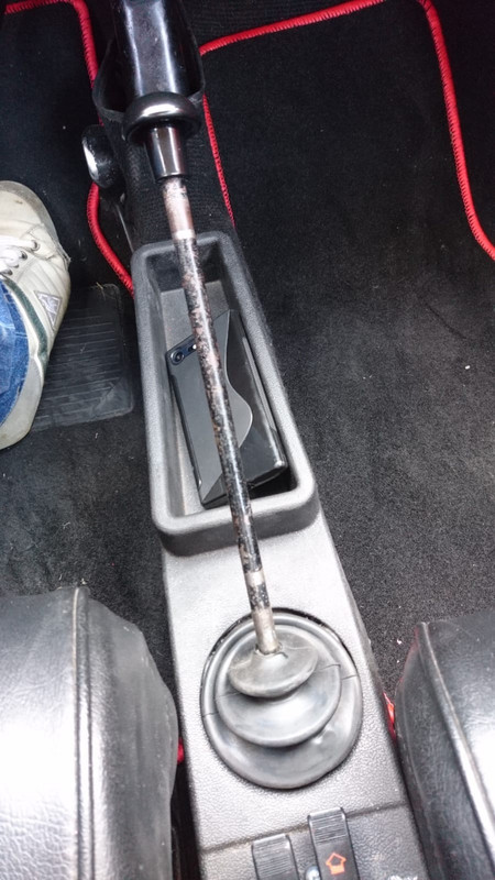

« Réponse #14 de la page précédente: mer. 19 septembre 2018, 21:49:16 pm »
#g3 pour débile et compagnie!!!
cléfo, lui il les arrache carrement les leviers #g6:
http://www.500-126.com/index.php?topic=8750.0
Je me sens moins seul! C etait un peu ça mais comme je fais de muscui, je suis gros, j'ai pas eu le manche en main...enfin celui de la 500 quoi.
J ai juste eu le temps de trouver une place de parking en pleine ville pour l immobiliser parce que j ai un peu flippé.
Merci pour votre aide. C est top.

« Réponse #15 le: jeu. 20 septembre 2018, 07:08:10 am »
  • attention de ne perdre aucune pièces du levier qui ont du tomber dans le tunnel. 2 cloches et un ressort.
    1h et demie de boulot ya 3 semaines  #g2 (rondelle frein + frein filet)

    « Réponse #16 le: jeu. 20 septembre 2018, 09:56:03 am »
  • Tiens c'est marrant. Je n'ai pas la pièce métallique avec le petit ressort. J'imagine que c'est pour que le manche de vitesse reste droit quand tu es en neutre... Et ca expliquerai pourquoi le mien et un peu mou dans la prise en main.
    Y a moyen de racheter le petit ressort et la pièce métallique ? J'ai vu le ressort chez Axel mais pas la pièce métallique.
    Sinon je ne pense pas avoir perdu de pièce encore... J'espère  ange

    « Réponse #17 le: jeu. 20 septembre 2018, 09:59:33 am »
  • Il me semble que le ressort de rappel du levier est apparu sur la 126. (avec la modif de la pièce inférieure du levier)
    Donc ça serait normal que tu ne l'ai pas sur une 500.

    « Réponse #18 le: jeu. 20 septembre 2018, 10:13:53 am »
  • un peu de tuning sur ma 5ooD; oui c'est un levier de 126.  #k5

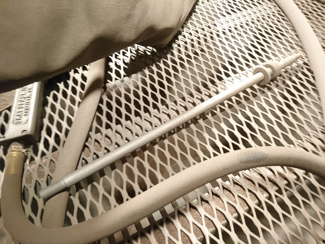

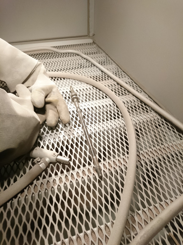

  • Bon comme mon levier de vitesse m'a dit d'aller voir en Grèce si il y est, je vais profiter pour lui refaire une beauté.
    Il était décédé comme ça :
    Passage en cabine de sablage :
    Et voilà prêt à peindre après pose de primaire :
    La peinture sera pour bientôt.
    To be continued...
