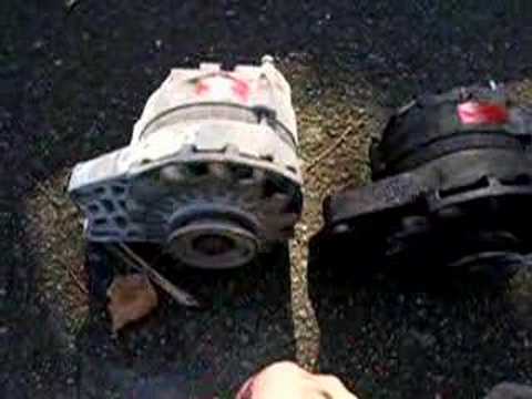

  • Au faite, sa ressemble à quoi un alternateur par rapport à une dynamo ?  #f9
    J'aimerai savoir si c'est bien sa que j'ai.  #l10 Normallement c'est un alternateur, mais dans le doute.  #l10
    J'ai bien acheté une Polski fiat 126p 650E avec un moteur de 600, alors, allez savoir.  #d10
    JuJu JO

  • si ça ressemble pas à une dynamo c'est que c'est un alternateur #g6

  • Vous auriez pas une photo que je sois sur quand même. . .. ... #g6

  • Dynamo à gauche (à droite démarreur)
    alternateur

  • C'est bien un alternateur, j'ai rien qui ressemble à une dynamo. C'est déjà un bon point. Merci Touring.  #g2
