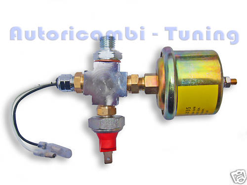

  • Bonjour,
    Quelqu'un a t'il installé de joli compteur dans sa 5oo  #F5
    Je recherche d'infos en sachant que je ne souhaite pas faire de modification définitive comme tarauder l'emplacement du mano d'origine  #i9 M12x150
    Pour l'essence aucune idée.  #b7 (mais pas besoin)
    Pour l'ampèremètre aucune idée  #b7 (mais pas besoin)
    Pour le compte tour, il existe des mano qui se branche sur la bobine  #B6
    Pour la pression et la température j'ai une vague idée  #h10
    En sachant que je souhaiterai aller jusqu’à la  #j2
    Coté fournisseur il y a a boire et a manger : mais ca fait mal aux fesses  #d10
    pour le raccordement :
    pression d'huile, voyant d'origine et t°
    http://webshop.fiat500126.com/index.php/katalog/artikelinfo/6426-1-oil_pressure_adapter_kit.html
    http://cgi.ebay.fr/RACCORDO-TEMPERATURA-PRESSIONE-OLIO-MOTORE-FIAT-500-/250537016904?pt=Ricambi_automobili&hash=item3a552b7e48
    pression d'huile et voyant d'origine et t°
    http://www.fiat500sport.com/instrumentation/original-veglia-jaeger-oil-pressure-transmitter-2-pieces-0801.html
    Solution lowcost  #l11
    Après il existe des sondes de pression avec gestion d'alarme permettant de conserver le voyant d'origine.
    moyennant des adaptateurs comme celui la :
    http://www.holden.co.uk/displayproduct.asp?sg=2&pgCode=070&sgName=hardware&pgName=Gauges&agCode=0611&agName=Smiths+Classic+Gauge+Fittings&pCode=070.253
    http://www.topwagen.com/adaptateur-pour-capteur-compression-m12x15-p-289172.html

  • Petite commande effectuée chez conrad, juste pour vérifier la pression  #B6
    29,90 € la sonde et le mano
    et 2.50 € l'adaptateur pour l'installer a la place de l'ancien.
    Quelques tofs.
    Petit souci concernant l'adaptateur coté carter c'est ok en revanche la sonde ne rentre pas complétement dedans  #f9
    « Modifié: sam. 05 mai 2012, 09:50:47 am par Oliv »
    Re : Las manos (presison, t° ,compte tour, ...)
    « Réponse #11 le: sam. 05 mai 2012, 09:53:21 am »
  • il y a assez de filet pour que cela tienne, je verai si il y a des fuites.  #b1

  • tu as mis un peut de pate a etancheite ?
    « Réponse #14 le: sam. 05 mai 2012, 13:13:59 pm »
  •  #b3 cf photo
    Reste plus qu'a l'installer  #g2
    Coté câblage
    Pour la sonde :
    • une cosse pour le mano marqué G .
    • une cosse pour l'ancien témoin.
    Pour le mano :
    • une cosse pour + 12v.
    • une cosse pour la masse
    • une cosse pour la sonde
    • et un +12 et masse pour ampoule du rétro-éclairage (que je câblerai peut être pas)
