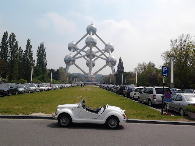

  • En prévision d'une sortie à Bruxelles le dimanche 20/5/2012 je vais faire un test avec l'auto la veille et d'un coup la voiture n'avance plus. il était environ 14 h. retour à la maison sur le plateau

  • Et la dimanche à 12 h

  • Merci à tous pour vos retours d'expériences !!!
    Et bravo Tony pour ta petite, elle est splendide !!!
    même si elle cache bien son vice aussi celle là ... #g2
