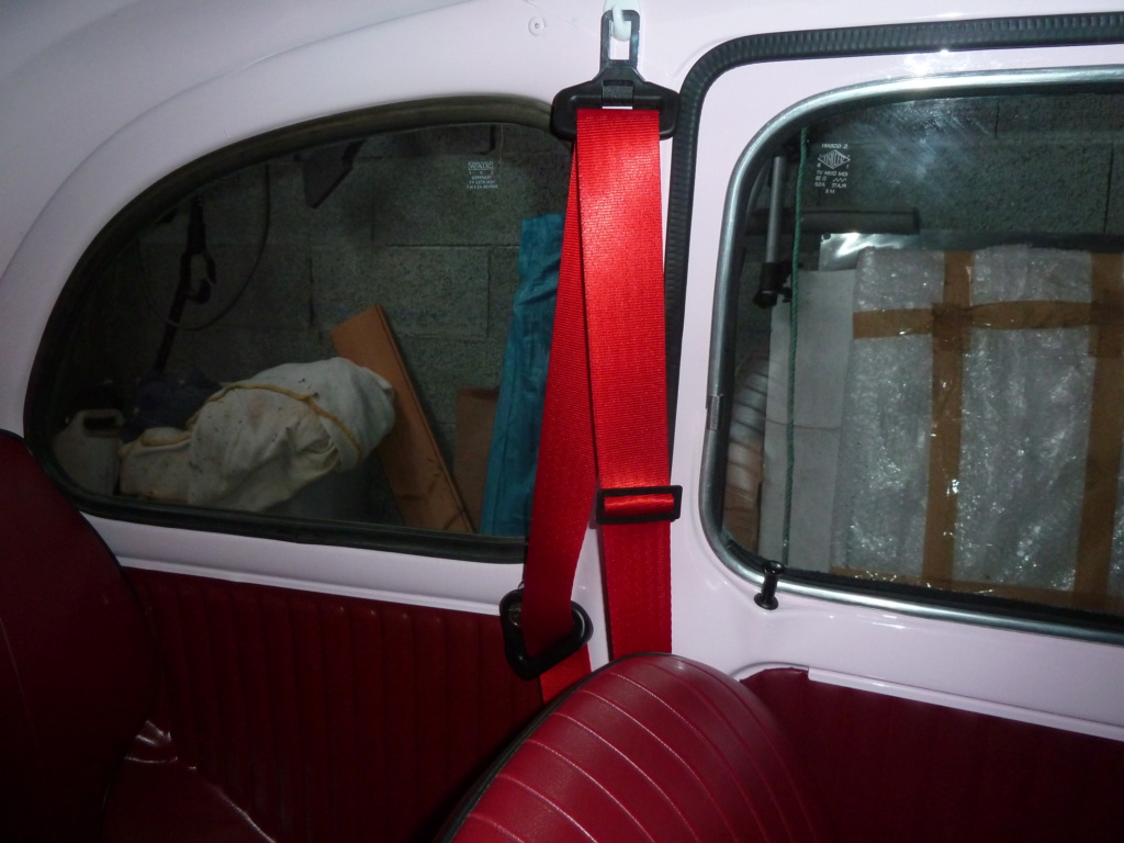

  • Voilà mon tuto  pour la pose des ceintures 3 points , j'ai mis bien plus de temps pour faire le tuto que pour poser la deuxième ceinture

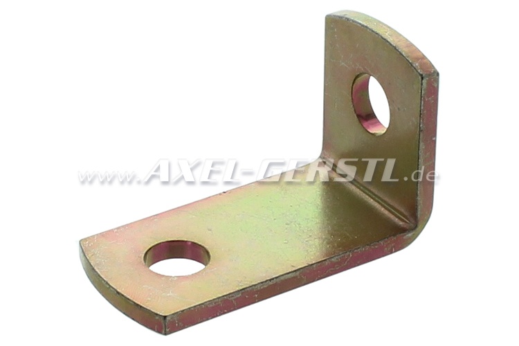

    d'abord , chez Axel Gerstl vous achetez les pièces suivante ou vous les fabriquez .

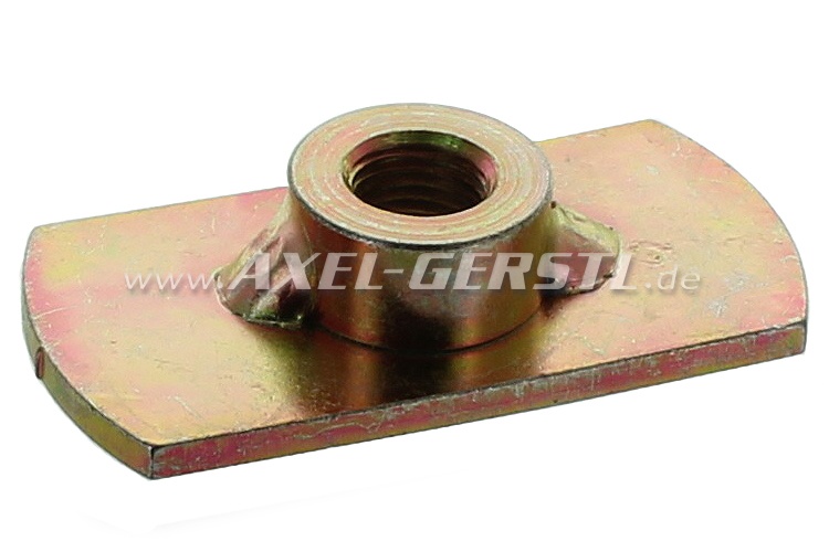

    La pièce suivante devrait être soudée
    comme je n'ai pas de facilité pour aller sous la voiture et qu'il faut bloquer cette pièce pour serrer le boulon qui va dedans j'ai mis un boulon pour éviter que ça  tourne

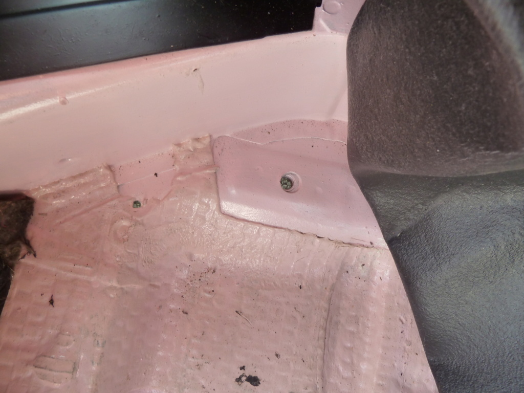

    dans ce trou vous visserez l'équerre qui tient la tige  en mettant l'aile la plus haute côté tunnel
    mais comme vous le voyez le gars qui a soudé le boulon n'avait pas les yeux en face des trous , il va falloir limer sans abimer le filetage

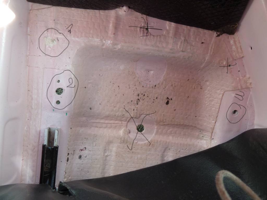

    sur cette photos on voit tous les trous du plancher

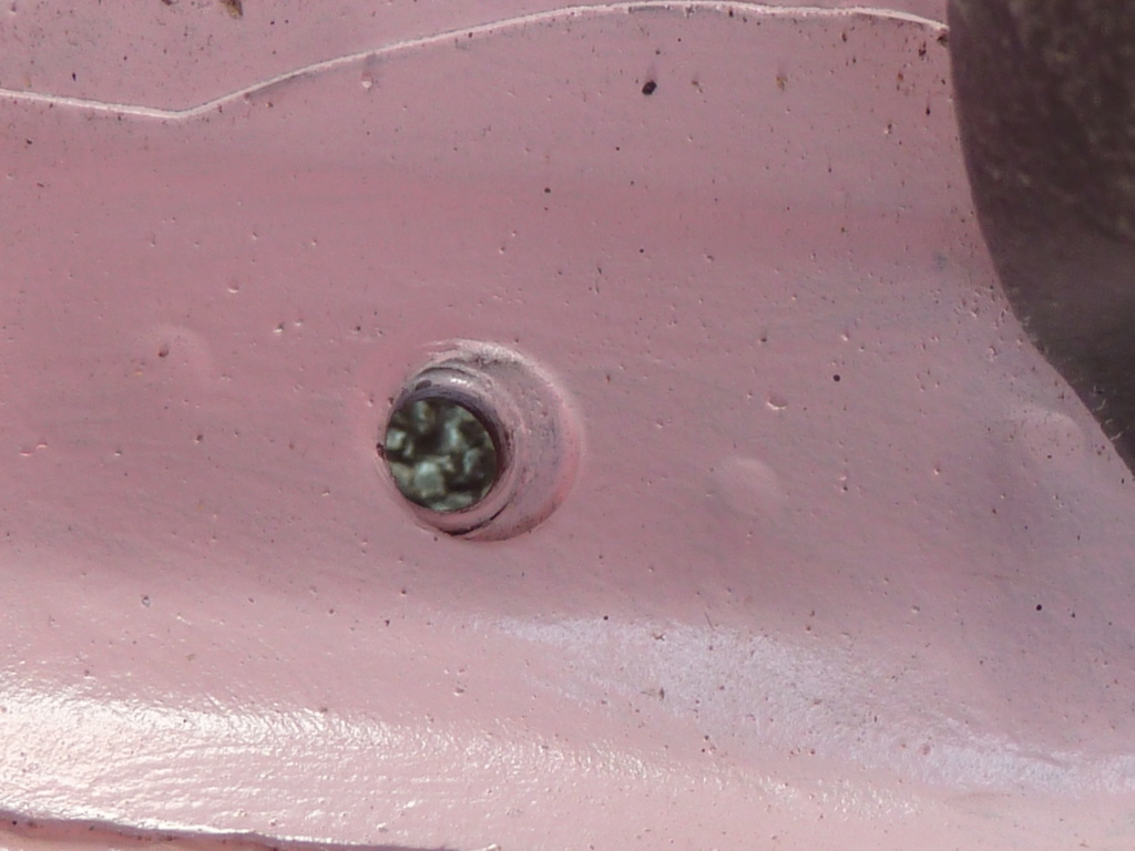

    le 1 qui est bouché va être agrandi au diamètre 11 ( taille du boulon  )
    les 2 vont être traités et bouchés. On ne peut pas fixer l'enrouleur à cet endroit car on ne pourrait plus rabattre le siège,
    le 3 sert à fixer la tige.
    Partout où il y a des croix c'est traité et bouché .

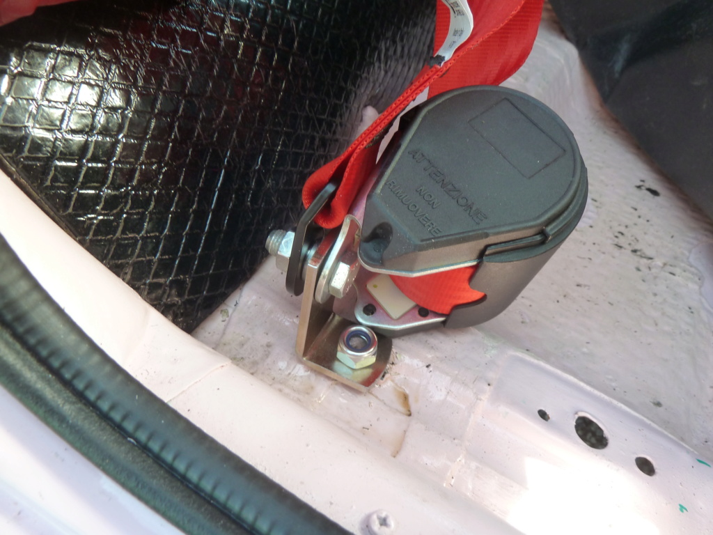

    pose de l'enrouleur , faites attention aux filetages des boulons n le boulon qui va dans la plaque est fourni , il a le pas "ceinture "
    sur la photo c'est un essai , ce n'est pas le bon boulon
    En serrant le boulon de l'enrouleur pour le positionner bien veiller à ce que la sangle se déroule facilement , un degré à droite ou à gaucge et la sangle refuse de se dérouler

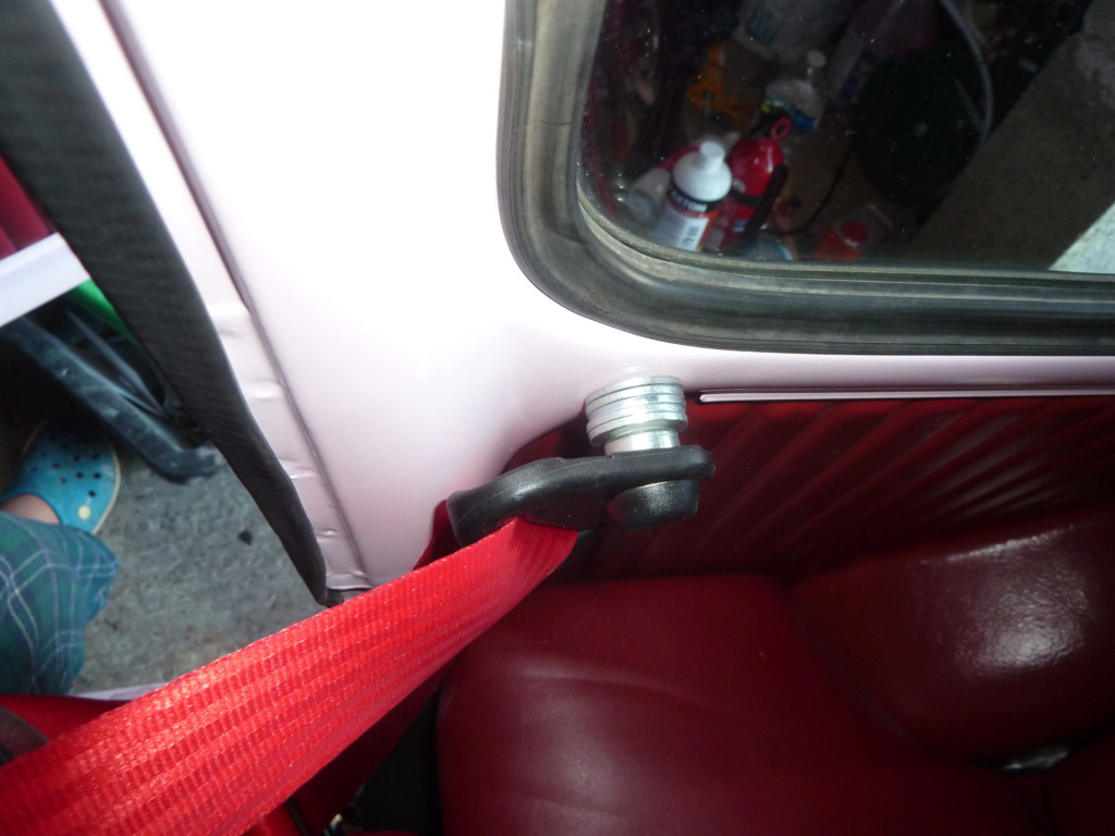

    le boulon qui tient le passant  ( noir sur la photo ) peut paraître trop long , il n'en n'est rien . Sur cette voiture si vous serrez à fond , non seulement vous traverseriez la paroi mais en plus ça bloquerait la sangle
    provisoirement , en attendant de trouver quelque chose de plus beau j'ai mis 5 rondelles

  •  #F5 deux petits truc, l’extrémité de la ceinture, il faut la viser avec l’équerre (photo) l'autre c'est pourquoi tu pends la ceinture comme si elle n’était pas à enrouleur, normalement elle s'enroule.
