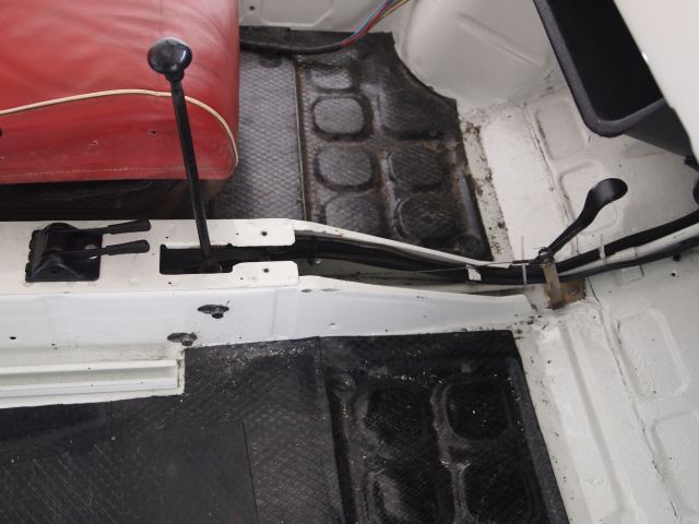

  • Je ne sais pas si quelqu'un va passer par la, mais je dois refaire mon levier de vitesse, qui est tordu et ..... qui tourne sur lui même, donc ce n'est pas très agréable pour la conduite.
    Pourriez vous me dire si je suis obliger de déposer tout le tapis de sol pour pouvoir accéder au levier et, surtout, pour pouvoir le sortir, ou alors peu on déposer le levier sans tout démonter ? merci  #l5
    Re : refection levier de vitesse
    « Réponse #8 le: sam. 25 janvier 2014, 15:07:32 pm »
  • Pour le compte tu dois tout démonter .  #b1
    « Réponse #9 le: sam. 25 janvier 2014, 15:12:01 pm »
  • Salut Franck!!! Comme sur la photo de pascal faut dévisser les 2 écroues qui tiens l'ensemble, dès solidariser la tringle de la boîte de vitesse, tu tirs le levier avec son ensemble, gaffe à la tringle est longue, une fois que tout est sortie tu peut dévisser la tringle et refaire tout ton système!!!
    Bon courage!!! C'est simple à faire!!

  • si le tapis est en feutre, faut l'enlever et les sièges aussi forcement  #i10
    ensuite faut enlever la tôle qui prolonge le tunnel

  • Bon ben v'la, moi qui croyais que sa allait être vite fais, je suis bon pour une bonne séance de démontage  #h6
