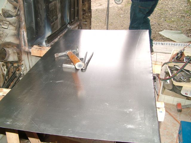

  • Mon ancien maître d'apprentissage qui était architecte , et moi dessinateur me disais .
    Quand tu fais une réhabilitation de bâtiment ou de vieille maison , tu prends le devis le plus pessimiste et tu le majore d'une fois et demie ou deux,  pour connaître le prix final de l'opération.  Donc quand on peu on essaye d'expliquer au client qu'il vaut mieux tout foutre par terre à l'intérieur de la baraque et passer en neuf. Il ne c'est jamais trompé le père Flavio. Et les clients , surtout les clientes étaient contant .
    J'ai retenue la leçon , quand il y a gangrène,  amputation , remplacement . Au final toujours moins cher que la bricole . ET en plus le résultat . Maintenant çà peut prendre du temps . 7 ans pour moi .
    Re : traitement rouille et trou dans le plancher gauche et droit sous les sieges
    « Réponse #23 le: mer. 01 mai 2013, 11:24:55 am »
  • j'ai pas écouté le Père Flavio! J'ai refabriqué toutes les pièces qui ne se refabriquaient pas et ai tout changé! Aujourd'hui il n'y a plus de pourri!  #g2 mais je te cache pas que j'ai eu des moments de pétage de plomb! c'est pour ça que le chevelu c'est pas trop mon pote!  #l3
    « Réponse #24 le: mer. 01 mai 2013, 12:02:56 pm »
  • Donc encore plus de mérite que les autres pour toi  ." All by my self " mais pas à la portée de tout le monde.

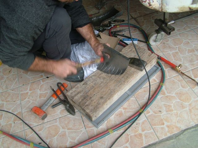

    A part les bas de caisses et les planchers toutes les pièces de ma restau sortent d'une plaque de tôle. Mais c'est pas moi l'artiste. C'est lui . Je vous présente José.
    Un patron en carton , une cisaille, un compas ,  et...... de l'or dans les mains . Un peu comme toi  #g2
    Sans lui, j'avais pas grand chose à attendre, à part trouver un carrossier excessif dans son devis et un résultat peut être pas à la hauteur de mes attentes.
