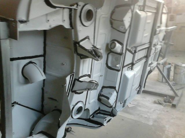

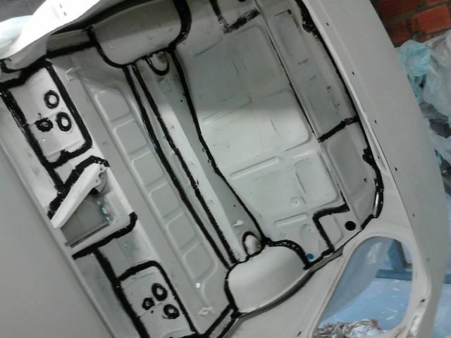

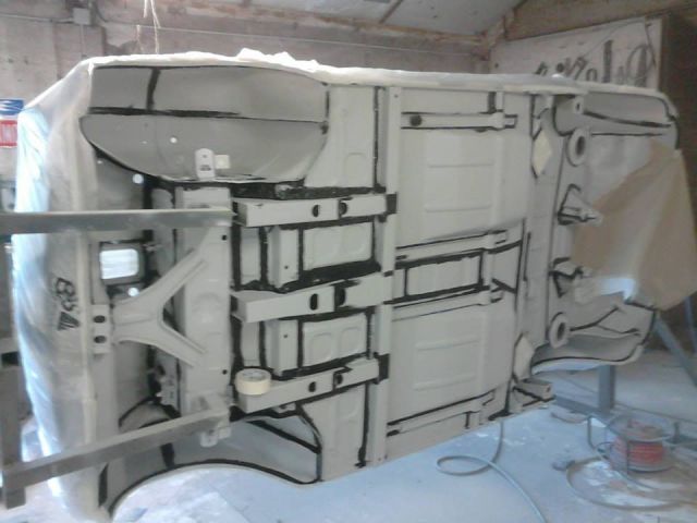

Le jointage c'est ce qui va participer aussi à la pérennité de tes travaux...faut en mettre partout, même si il n’y en avait pas d’origine. Bien souvent cette opération un peu longue  est négligée au profit du sempiternel blaxon
[url=http://fotoforum.fr/photos/2018/05/29.32.jpg[/img]
[img]http://fotoforum.fr/photos/2018/05/29.35.jpg][ Image 1 ][/url]

  • question de néophyte:
    on utilise quoi comme joint?

  • Joint polyuréthane spécial carrosserie sur toutes les jonctions de tôle.

  • des joints polyurethanes il y en a des centaines , lequel ?

  • tu vas a casto, et hop #g3
    Le Teroson PU 9100 a bonne réputation dans le monde pro il me semble. (produit Henkel)

  • C'est bien ça, du pu spécial carrosserie, moi j'utilise de l'unipol ou du kent, ces deux là se lissent très bien au doigt ou au pinceau....Et ça doit être moins cher que du teroson😉
