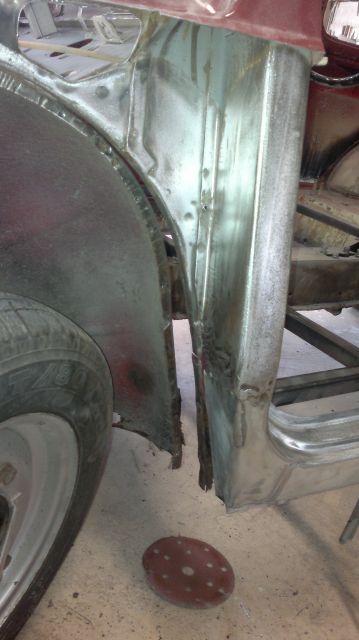

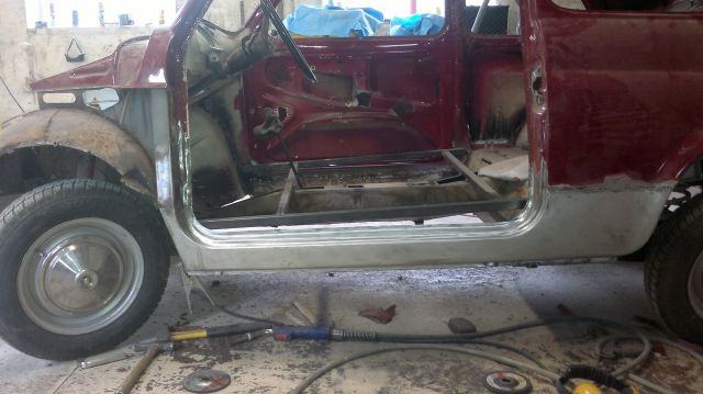

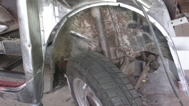

  • Je ne sais pas si ça va t'aider...en théorie la partie basse du pied de porte est incluse avec les bas de caisse neufs
    Merci bcp pour tes photos ça m'aide grandement, en effet la partie basse est avec les BDC de refabrication. POur infos, c'est simplement la tôle à nu ou il y a un traitement particulier sur ta tôle, on dirait que c'est chromé un peu
    Re: Ma 500 F à restaurer
    « Réponse #34 le: lun. 28 mai 2018, 10:54:22 am »
  • Simplement tôle à nu, prête à recevoir son phosphatatnt

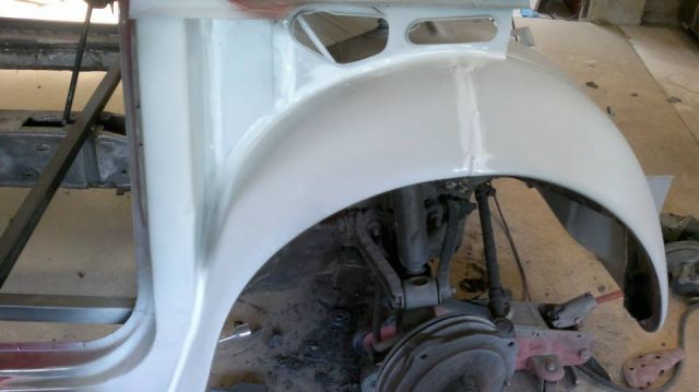

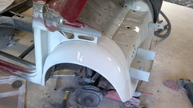

    Du coup le print blanc sur la dernière photo c'est du phosphatant? j'aurai dit un appret antirouille ou autre
    « Réponse #38 le: lun. 28 mai 2018, 19:47:14 pm »
  •  Bien vu, le phosphatant est jaune, là c'est un classique apprêt pu, j'ai juste pas mit la bonne photo. ... #g6

  • Et pas oublier de bien jointer tout ça avant de refermer avec l'aile neuve😉
    Jointer? tu jointes quoi et où sous l'aile?

  • Le jointage c'est ce qui va participer aussi à la pérennité de tes travaux...faut en mettre partout, même si il n’y en avait pas d’origine. Bien souvent cette opération un peu longue  est négligée au profit du sempiternel blaxon
