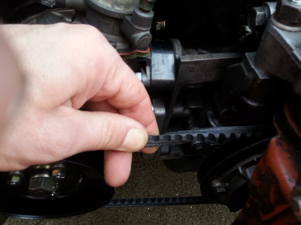

  • t'as une photo de l'ensemble?
    que veux tu dire par le demi tour pour le réglage???
    « Modifié: sam. 11 avril 2020, 10:20:07 am par tony500 »
    Re: ma courroie part en poudre.
    « Réponse #2 le: sam. 11 avril 2020, 10:12:55 am »
  • Bonjour, tu peux nous expliquer, le retournement d'un demi tour ?
    « Réponse #3 le: sam. 11 avril 2020, 10:15:44 am »
  • la tension est bonne (retournement d'un demi tour)
    salut,
    pour la tension de courroie, c'est l'enfoncement sous une certaine masse
    de mémoire: 1 cm sous 10 kg
    si tu peux faire faire un demi tour à ta courroie, je pense que ce n'est pas assez tendu

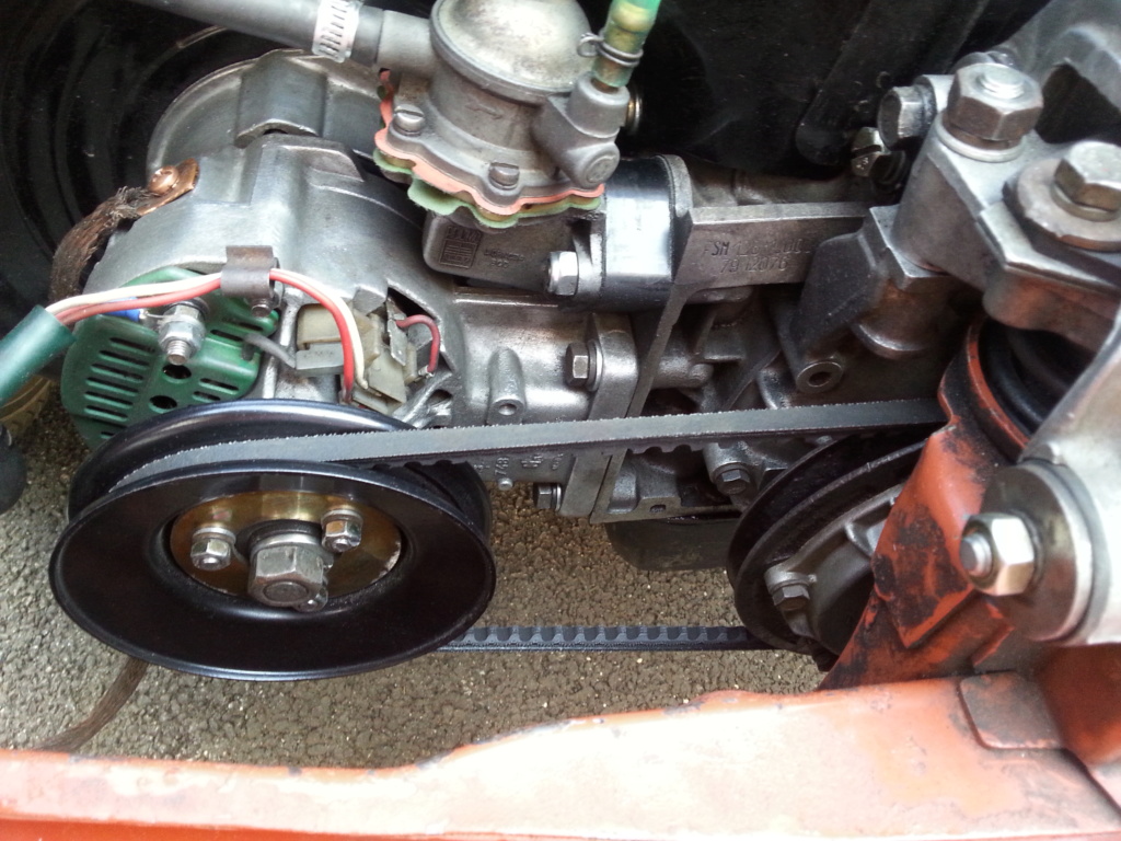

  • salut beedo,
    c'est la photo ou c'est excentré sur la poulie de vilo?
    Hors ligne bdeedo
    • Messages: 298
    • Localisation: Lorient
    • Modèle: 500 L
    « Réponse #10 le: sam. 11 avril 2020, 22:01:57 pm »
  • je dirais la photo, y'a un gros paralaxe.
    je vais en faire une belle

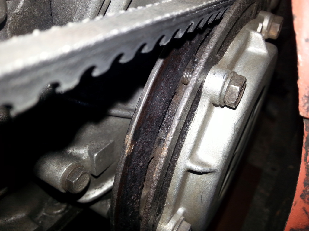

    « Réponse #11 le: sam. 11 avril 2020, 22:24:23 pm »
  • hop
    et l'etat de surface de la poulie de vilo
    • Messages: 6.706
    « Réponse #12 le: dim. 12 avril 2020, 08:29:09 am »
  • ha oui même si j'ai que la tension n'expliquait pas la poudre c'était sans compter que la poulie était du papier verre, ne cherches plus courroie pas tendue qui patine sur du papier verre (poulie rouillée)

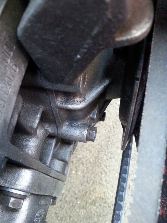

    « Réponse #13 le: dim. 12 avril 2020, 08:38:28 am »
  • c'est quoi ce bout de boulon qui dépasse ?
    • Messages: 6.706
    « Réponse #14 le: dim. 12 avril 2020, 09:41:58 am »
  • c'est les vis qui tiennent le couvercle, la courroie est au dessus (normalement)
