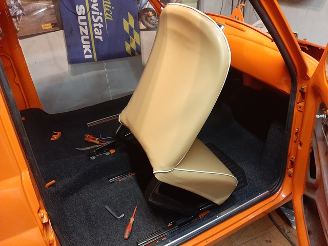

  • Mise en peinture des portes, capot et coffre..................
    Le remontage commence..............
    Moquette posée sur les tapis insonorisants, premier siège aussi ainsi que la petite plaque alu de maintien, elle commence à vraiment prendre forme cette jolie petite auto..............
    Poignée neuve aussi avec ses clefs...........
    To be continued...........

    2ème siège fait, trop la classe........
