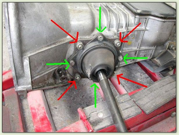

  • si tu fais reference à mon tuto et plus particulierement a cette photo:
    le truc tenu avec les ecrou de 10 (fleche verte), tu te fou de les inverser, mais le truc avec les ecrou de 13 (fleche rouge) faut pas inverser les cotés
    ca repond a ta question?  #g6

  • yessssss... c'est bien ca... desolé mais dans les termes techniques suis vraiment nul... #j4...  #g7
    c' était donc bien ca la question ...a savoir si le truc  #g6 avec les boulons de 13...peuvent etre greffé sur une autre boite...car celui de la boite dont j'ai besoin est piqué et n'a plus non plus le truc  #g3 avec les boulons de 10 qui tiennent la tulipe
