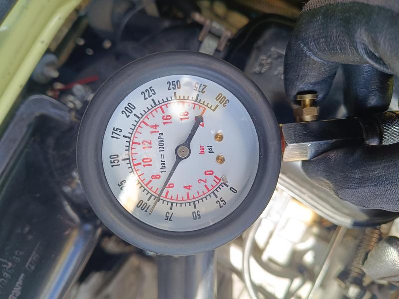

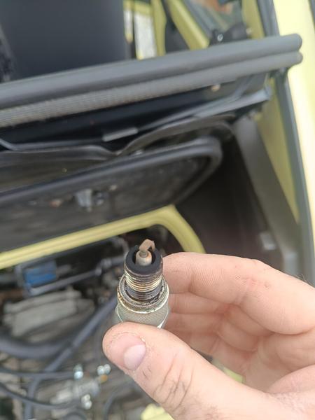

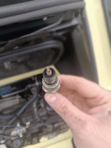

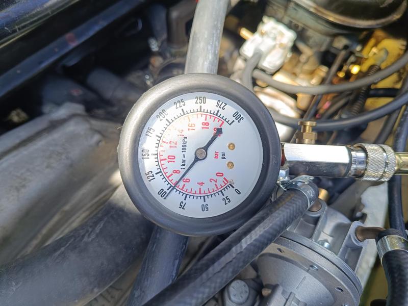

    « Réponse #221 le: mer. 10 juin 2026, 14:17:41 pm »
  • J'ai eu un peu de temps à midi, du coup voila les compressions moteur à chaud, avec accélérateur à fond, ce qui est un peu bas certes, mais plus acceptable vu le moteur :
    Et les bougies qui ont une bonne tête niveau mélange :
    • Messages: 6.703
    Re: La 126 bis de mamie
    « Réponse #222 le: mer. 10 juin 2026, 16:46:09 pm »
  • bougies ok, ça reste faible tu dis à chaud chaud de 15 nm dans la garage ou 15 kms sur route ?

    « Réponse #223 le: mer. 10 juin 2026, 16:49:24 pm »
  • Environ 5 km de route. Ça pourrait être plus chaud mais bon..
    • Messages: 6.703
    « Réponse #224 le: mer. 10 juin 2026, 19:47:35 pm »
  • c'est dejà mieux que le garage  #g3
